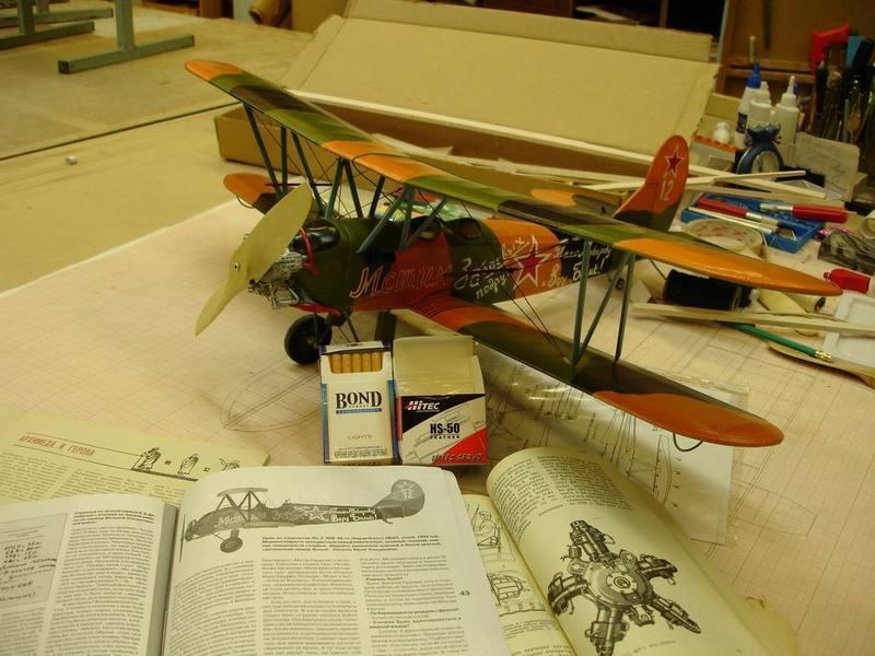

например У-2 мотор полностью закрыт картером макета
rcopen.com/files/43ba2fb799707300770a6616
