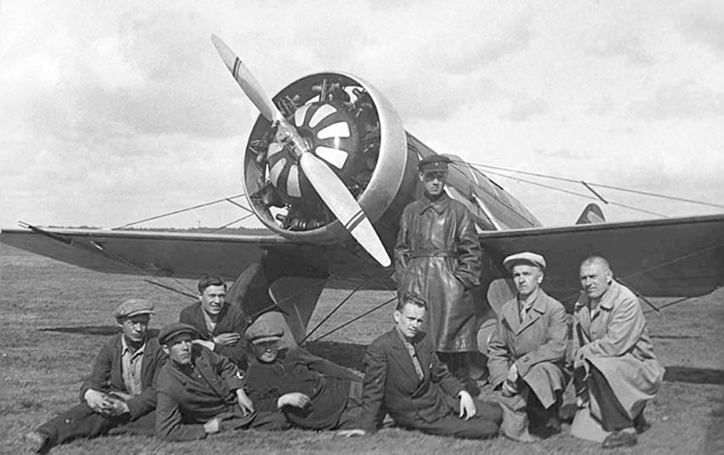

Всем привет! Строгал я и пилил и напилил деталек на элероны. Уже почти все готово. На днях буду собирать.
Сидел как-то, рассматривал фотки прототипа. Раньше не задумывался, а глянул на двигатель и прифиг… -9 цилиндров, без клапанных крышек, все открыто и к тому же цилиндрам крепится кольцо Тауненда. Значит , цилиндры надо сделать не бутафорские, а что-бы смогли нести нагрузку. Рисуночки -то от руки нарисовал, чтобы понять конструкцию, но вот проблема-как все это сделать. То ли вручную из деревяшек и пластика или все-же попытаться в 3D . Ну хотябы повторяющиеся детали(36-клапанных пружин, 27- коромысел, 18- выпускных патрубков и т. д.)
vlad_den
Как мне кажется, видны только головки цилиндров:
Поскольку нос короткий и вес спереди особо экономить не обязательно, может быть их выполнить из алюминия на токарном станке, к ним легче крепить кольцо. Патрубки можно поискать готовые из пластика.
