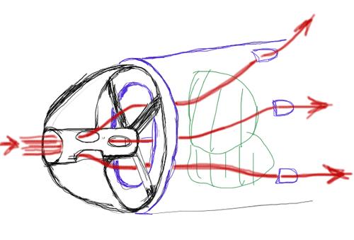

Ну и в догоночку… Господин Борисов, вот вам бесплатная идея, а точнее плата за то, чтоб вы больше не звинелив моей теме. Я применял такую систему еще в глубоком отрочестве ( см скриншот). Кстати, глядя на скрины вашего БФа, Я немного взгрустнул за трудовые резервы нашего моделизма… Если у вас это копия… rcopen.com/files/472a27219970730077102c5f , э…пы…мы…эта…опа… , короче нет слов… Как-то мне написали что с моим проектом нужно в другую ветку…, мдяяяя.

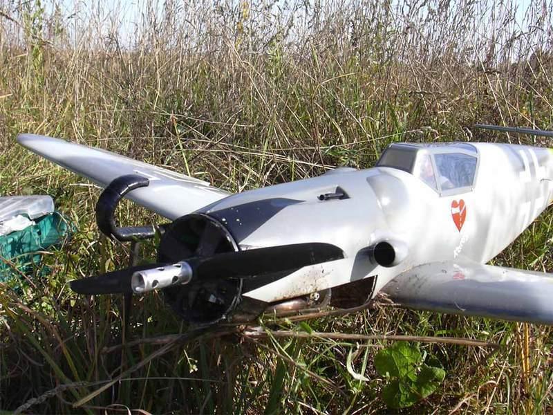

Господин Борисов! По крайней мере я не заваливаю бредом форум…
😁 😁 Насчет меня - есть немного! 😁 Только “это” сделано и летает!
А насчет себя, вы погорячились , явно! 😁
Да ничего, я беЗДВОЗДМЕЗдно “позвеню”, поберегите свои изобретения для Дяди.
Для отрочества - отлично (серьезно). Видимо, после разборки пылесоса придумалось 😁 (шучу). Тока не покатило ведь, так? Полагаю, охлаждение было достаточным, тока вертушок плохо крутился? Т.к. вся моща на пылесос уходила 😃 да и сложно очень. По мне, гораздо проще от вала привести льдогенератор и чтоб лед прям на рубашку охлаждения сыпался 😒
