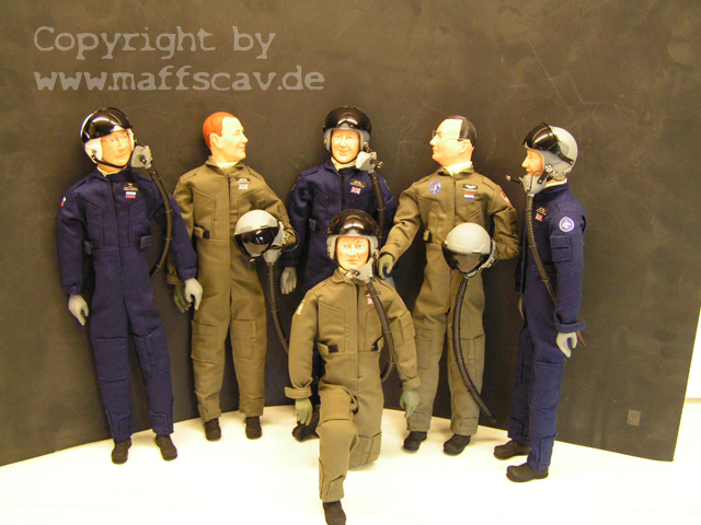

есь у меня кот знакомый, Maff зовут, он на кукольной фабрике живёт, так у ниво этих кукол… ну завались, и с очкАми и со шлемАми, ну фсяких разных…www.maffscav.de/Bilder_/jetpiloten05.JPG вот его, Мафовский плагиат напоминает 😁

Да не смешите!!! Те все какие-то уродливые, непропорциональные да с коротенькими ножками, а наши еще даже без комбезов да без гриму, а уже - красавцы!!!

А зачем немецкий дядя делает куклы наших спротсменов, или я тоже не то вижу ?
Maff нам делал фигуры для Хока для Чемпионата в Северной Ирландии…
В этот раз мы пошли по другому пути - отсканировали мою настоящую голову на 3D сканере, обработали в программе - в целом похоже… Есть небольшие отклонения, но не критично, Таскаева головы рядом не было - поэтому его бюст делали по фоткам…
