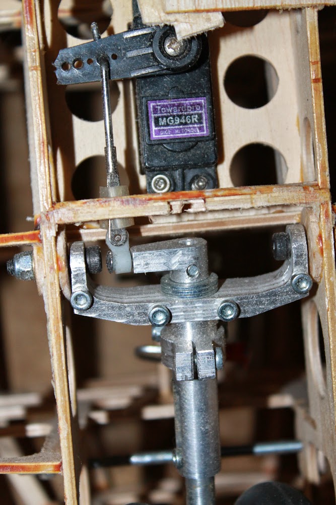

Каким образом думаете обеспечить перпендикулярность коромысла тележки относительно стойки при складывании шасси?
Wherewolf
Сегодня сделал на микропорке. Прекрасно центрирует. Фото позже.

фотку покаж
Wherewolf
в принципе всё просто, как и всё гениальное 😃
колесо - 62мм. некопийно большое… но пролазит.
да, не подумайте, что колёса будут такие… закуплю с люминиевыми дисками…
Копийное 56. Не значительно меньше.

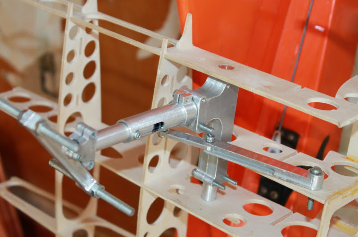

Итак - выпилил сегодня “самую главную деталь” (СГД) 😃
и вырезы под её крепление
примерка перед сверлением
СГД на месте…
однако маленькая неприятность - труба не проходна. Для этого надо закрашенную часть вырезать. А в этом месте это не есть гуд, IMHO…
посему СГД будет ставиться после навески хвоста.
