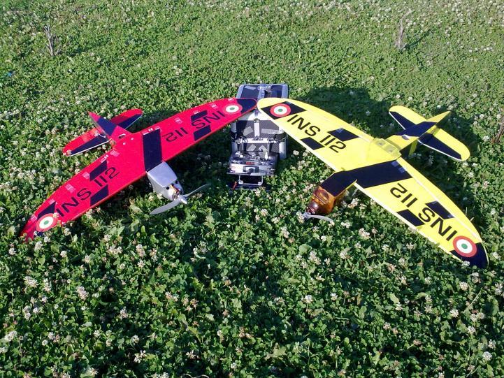

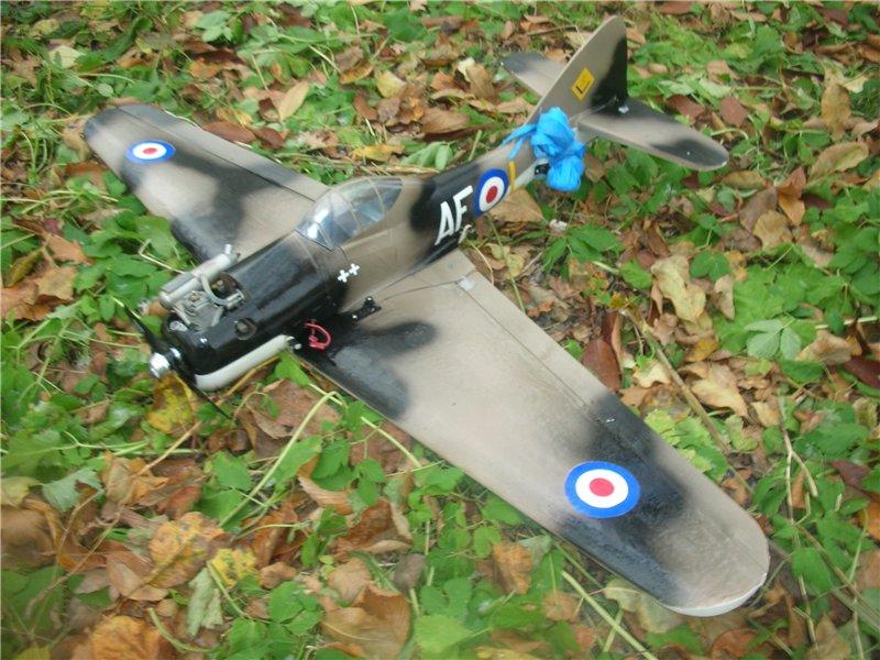

Aйчи М6А “Нанзан” от Вити Трухана и Андрея Ставера (Белоруссия) . Может быть снаряжен 0,25 мотором , но лично мне больше нравится как он летит с 0,15 Ос-Максом . Очень прочный самолет . Ну и наконец , мой любимый “Фэйри Фулмар” . Желтобрюхий , как ящерица . 0,25 класс , конечно же . Очень летучий (как планер) , очень крепкий , и очень точный на траектории . Скоро (в конце февраля) увидим “Фулмара” от Яковлевых - наш первый совместный проект .

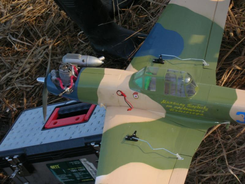

Ла-5 электро(3530, 1700kv, 3s 2200) и лагг-3 двс, 0.15os-max
Потолочка, скотч, местами бальза. Масштаб фюзеляж 1/12, крылья и хвост 1/10, размах 1м. И попытка их мелкодерьмосерийного производства.

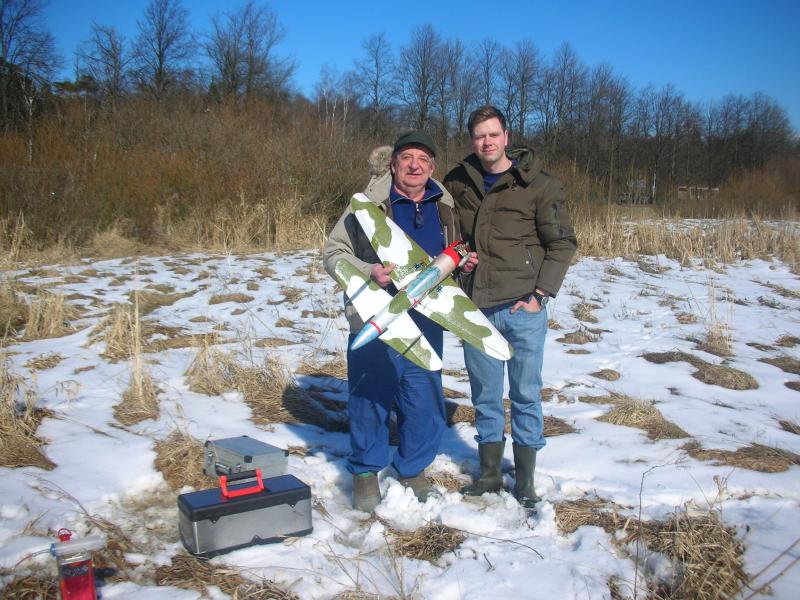

Согласен, после тренера Ил-10 - первый серьезный шаг для начинающего АСЕС. Правда, до сих пор самолетик летает лучше чем я могу 😒(Производство лаборатории КИБЕР) Gold Standard: 1200-1300, 0,25 , 9x5 - 9x6, Fiber Glass - Balsa.
