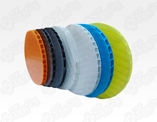

Сотовый полипропилен представляет собой экструзионные панели, состоящие из прямоугольных ячеек. В этой связи его еще называют ячеистым полипропиленом. По своей структуре сотовый полипропилен сходен с двустенным сотовым поликарбонатом. Материал обладает большой эластичностью, влагостойкостью, ударопрочностью, малым весом, химической стойкостью, температурой эксплуатации от -35 0C до 110 0C.
Сотовый полипропилен широко применяется при изготовлении оперения моделей класса Союз-500 и, в меньшей степени, оперения моделей класса ACES.
