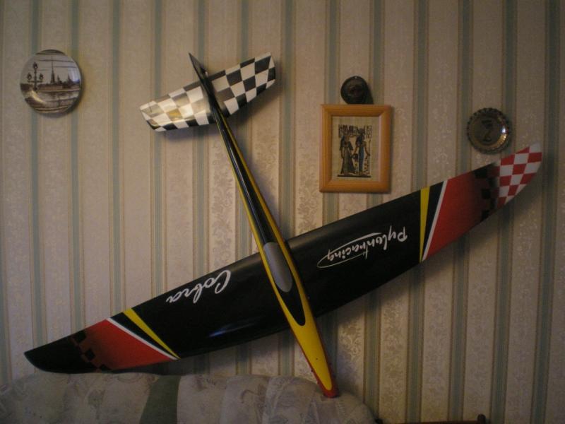

Когда начинал летать на Кобре сорвался самолёт на полной скорости на дальней вешке из за слищком резкого поворота,
Такая ситуация может возникать при концевых срывах потока. Лечится это увеличением относительной толщины профиля на концах крыльев на пару процентов, или наплывами в корневой части крыла, что уменьшает относительную толщину профиля в этом месте. Тогда срыв потока будет корневым на больших углах атаки и срыва модели в спираль не будет.

Лично у меня на посадке Cobra в штопор ни разу не срывалась, главное не разворачивайте на малой скорости…
Спасибо, Александр, за информацию!Буду иметь в виду.
bob1:
Лечится … наплывами в корневой части крыла,
Вот только как это реализовать на уже готовом самолете? Может есть какие-нибудь фотографии?
С уважением, Сергей.
Sergey_S=
Gulfstream:
Советую продать, пока вид товарный ))) или на гвоздик, вместо картины … 😎

Я уже гвоздем прибил и с другой стороны стены загнул гвоздь. полет вернее падение на этой модели опасен для двигателя

Интересует центровка модели (в мм.) от передней кромки (в корне крыла) и отклонения элеронов и руля высоты.
Sergey_S=:
Азбука не совсем сложна
Да, все гениальное - просто…
sev
Р.В. верх 4.7 низ 3.0
Элер верх 3.0 низ 2.0
Руль поворота вправо 18-20 мм , или больше пока ровно разбегаться на начнет.
ЦТ рекомендованный 104 мм корневой хорды. я начинал со 100 мм смешаться назад гдет на 104 и остановаился, а вообще люблю попереднее чтоб запас по скорости был. во владимире всегда дует ветер.

Р.В. верх 4.7 низ 3.0 Элер верх 3.0 низ 2.0 Руль поворота вправо 18-20 мм , или больше пока ровно разбегаться на начнет. ЦТ рекомендованный 104 мм корневой хорды. я начинал со 100 мм смешаться назад гдет на 104 и остановаился
Странно на гонке Леонтьева Т., Карпова К., центровка от передней кромки 78мм ,это получается на Cobra задняя центровка?
Ну почему же сразу задняя, форма крыльев в плане различается.
