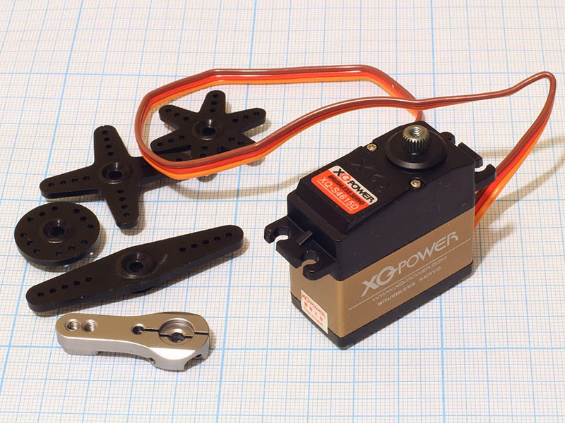

Разобрал свежеполученную XQ-Power S4615D 16kg Brushless
механика аналогична ранее рассмотренной XQ-S4120D HV 20kg
так же получил от производителя три комплекта титановых шестерней бесплатно.

Andry_M
Алюминиевая качалка была в комплекте?
Krohpit
Andry_M:
Да, Андрей, была.
Еще есть двойная пластиковая поменьше, забыл сфотать
