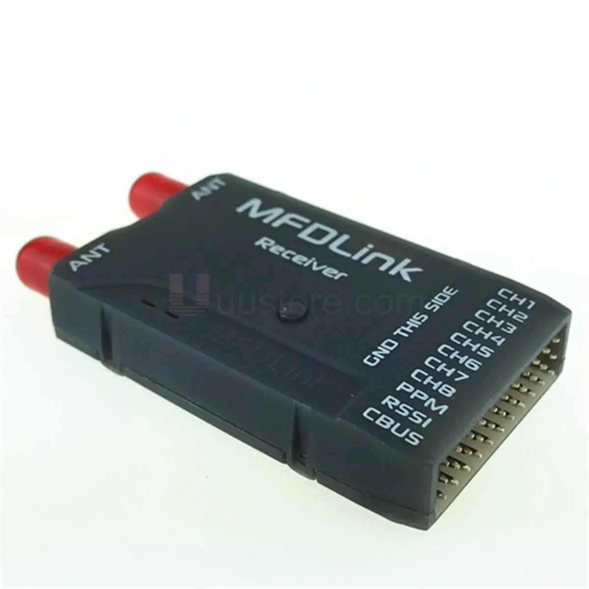

на картинке нарисовано
приемник (тот который вероятно стоит на борту), в состоянии выдать 8РРМ каналов и CBus.
В описании написано, что поддерживается Футабовская и Спекртумовская BUS.
Вероятно передающий модуль на земле в состоянии “переварить” эти виды сигналов, но надо читать инструкцию по настройке.
Скорее всего на CBus и будет та самая BUS, а дальше декодер в руки ))
