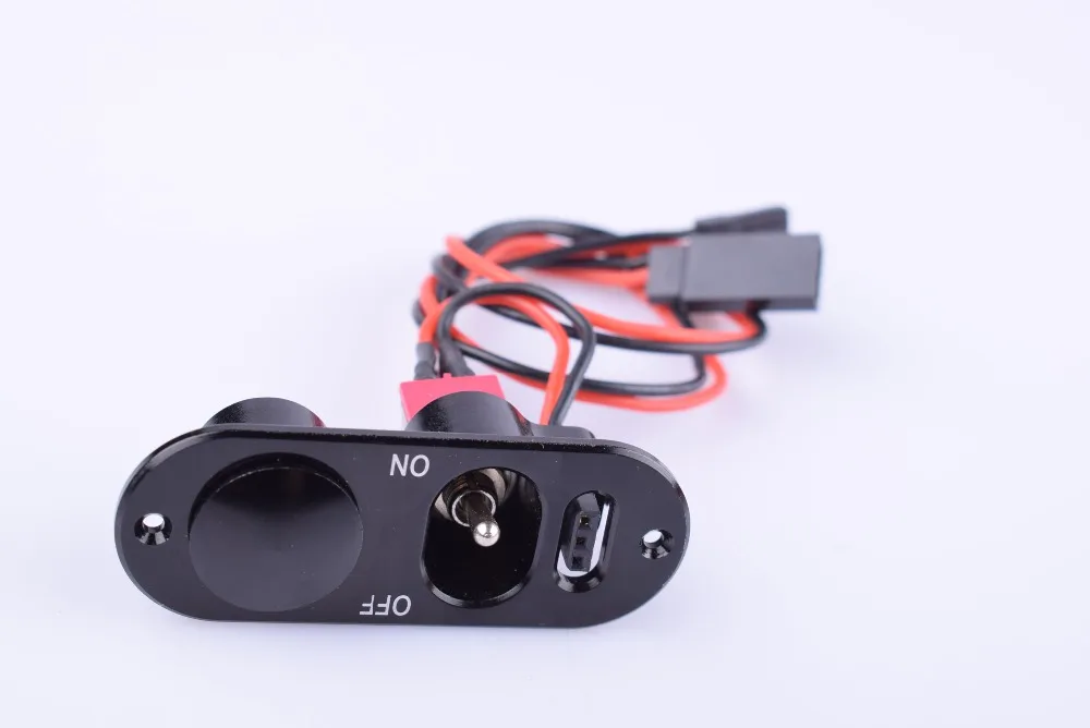

Но остается второй вопрос, выключатель борта стоит такой
RC Small duty switch with fuel dot
так у него провода тоже 22AWG.
Ужас, нах…
