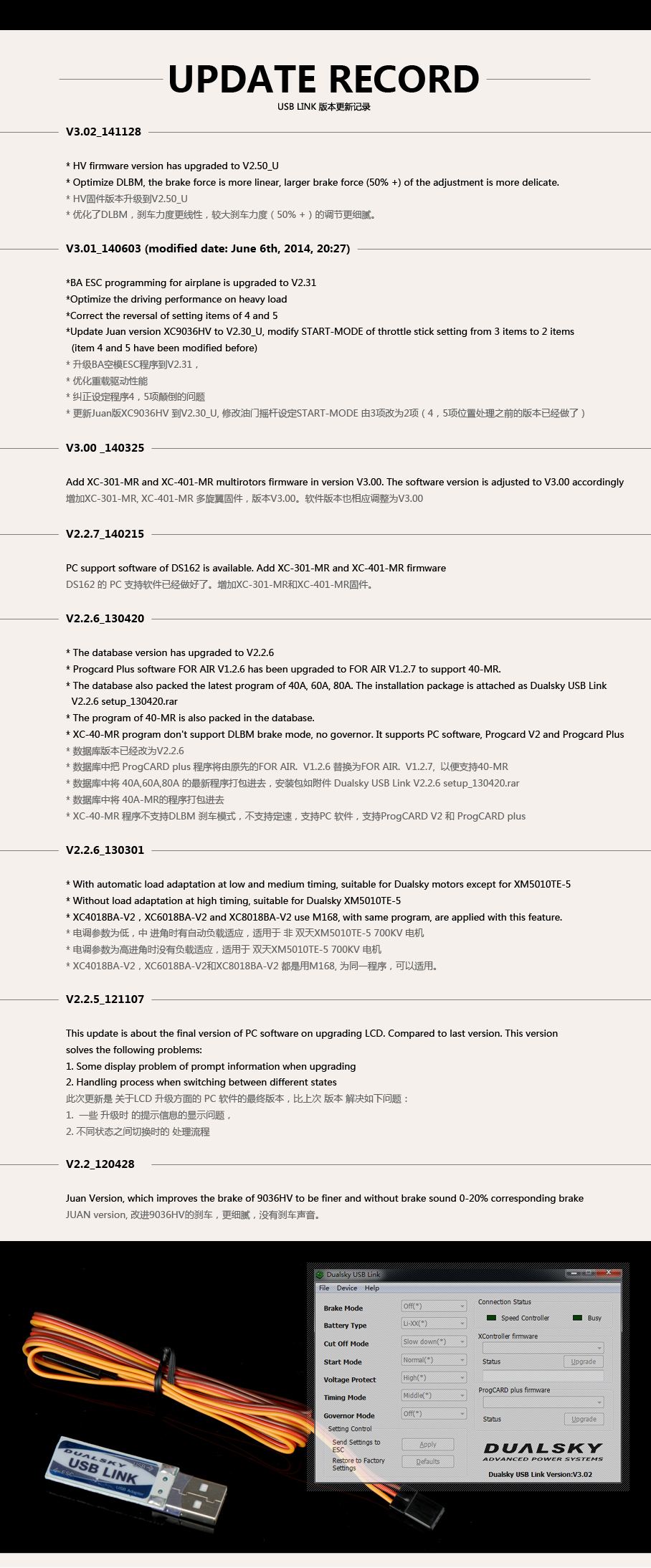

Пришли движок DUALSKY GA1500.5 V2, регулятор summit 100 light DUALSKY и USB LINK V2 типа адаптера, точно не пойму, и какой то конденсатор. Как настроить , настроить кривую газа на регуляторе, куда втыкается конденсатор и для чего он нужен. ПО никакого нету, и где его взять если оно существует.
Андрей_уфимец
Да, спасибо. Я вчера ещё нашёл на этом сайте проги, скачал пару установил но они , что то не активные, строчки серые. Параметры не ставятся соответственно.

если нужен драйвер то можно поставить CP210x VCP Windows или CP210x Universal Windows Driver
в зависимости от Виндуса
отсюда
www.silabs.com/…/usb-to-uart-bridge-vcp-drivers
小ネタ集その4 前編 DUALSKY SUMMITの設定 USB LINK V2 ドライバーインストール
Разные системы на видео у Азиата старая прога 1,41 линк 2 такая же как у меня, а на сайте Дуласки 3,01 новая система с флешкой. поэтому новая прога не открывает старую. я написал Азиату письмо, может быть даст ссылку на старую версию.
Андрей_уфимец
supermario:
нашел на этом сайте
www.leomotion.com/pi/…/dualsky-usb-link.html
если зайти по ссылке
download.leomotion.com/Regler/
там и мануал есть.
Михаил, ты голова! Спасибо большое , что нашёл нужную прогу, я скачал поставил , прга активна, всё настраивается)). Теперь осталось понять, для чего нужны различные настройки, я собираюсь летать в 3D и что там нужно делать с движком понятия не имею, ну и надо ли вообще, но раз создали такую прогу значит можно , что то настроить на регуляторе для удобства пилотирования. Как смог перевёл интерфейс, кто знает , что для чего настраивается. Именно знает и делал:)
