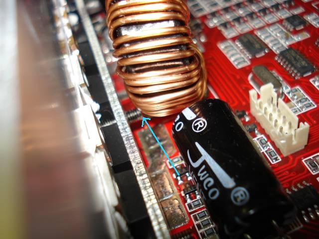

Косяк❗ на фоте,свой,повторюсь,ещё не смотрел,но тем не менее включался,интересно,что ждет меня.Менюшка реально взбесила и бесит,что до сих пор ни где не могу найти мануал,ну ладно его в коробки не ложат,бог с ним,и красочных упаковок нет,но выложить-то на сайте вконце-то концов можно:). rcopen.com/files/4c055ba39970730077c94403
Начинаю рассматривать другие варианты!!!

Ух ты! 😮 Конкретный косяк…Такое впечатление что его вообще не включали на производстве …Я все девайсы разбираю и перебираю, т.к. пайки плохие, нет радиаторов на силовых транзисторах, контакты силовые непропаяны, отпечатки кетайских пальцев на платах и элементах…Спирта у них нет чтоли… 😠
Ozzz
Разобрал,посмотрел,собрал,-Работает!😛
