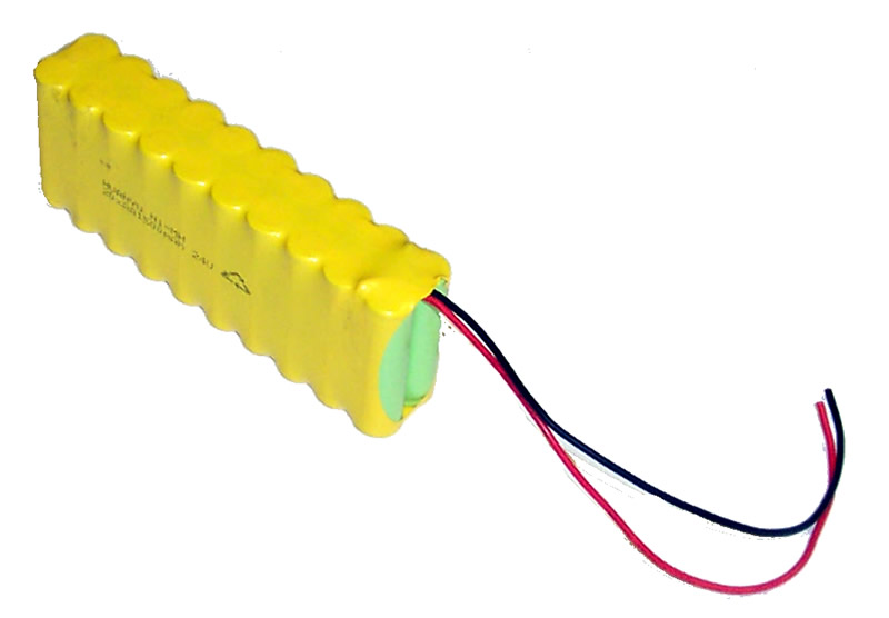

Прочитал тему, вспомнил картинки из старого немецкого модельного каталога, там паки для планеров до 24 банок были , длииииинные такие. Ну и можно компактнее сделать, как на фото.
