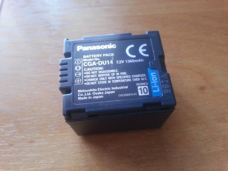

Мужики подскажите (начинающий), как разряжать такую батарею
она литион, в аймаксе в програм селект есть ЛиПоль, Пб и Никель! литион нету, правильно ли я понимаю что надо выбирать ЛиПоль(там подразумевается любой литийХХ)? Если выбираю LiPo Discharge ток ставлю 0.4А, а вот на батарее вольтаж 7.2 в аймаксе селектом на вкладке дисчарж ближайшее к моей батарее выбираются 6V(2S), 9V(3s) что выбирать? Очень надеюсь на ваши ответы!!

сделал так, лиойн выбрал, ток разряда выбрал 0.5А, скажите а вольтаж какой выбирать, предлагает по прежнему 6 (2с) и 9(3с)? (на акуме 7.2в)

хм, как выше комрады посоветовали, выбрал именно LiIo и там шаг 6в (2с) и следующий 9в(3с)
, 7.2 как на батарее нету, шо делать?

Смотрите я выше писал, что меня интересует режим разряда чтоб узнать реальную емкость данного ака, поэтому заряжаю фирменным панасовским ЗУ которое идет к камере и разряжаю в аймакс, смотрю сколько по факту мах сливается. Батарея 1300мах, а дисчарджится всего 670 мах!
Так в режиме дисчарж имеет значение какое напряжение выставлять 6(2с) 9(3с) или вообще без разницы?

и да лично для меня это важная инфа, т.к. аккумуляторов много и на одних камера работает долго на других меньше, конкретно на этом на аймаксе стало ясно что он имеет 50% от емкости указанной на этикетке!!!
