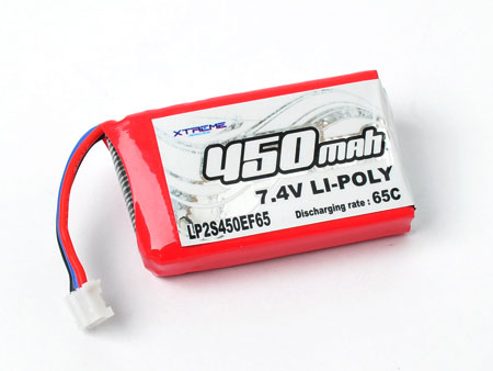

Alexander2
Здравствуйте!
Подскажите, пожалуйста, какие разъёмы – переходники подходят для балансировки и зарядки вот таких аккумуляторов.
BigBadWolf
Alexander2:
Здравствуйте!
Александер, чо-то как-то странно… 65ц это 65 емкостей, то-есть 29 с лишним апмер… где основной “расходный” разъем ???
Через эти Красно-Черно-Голубые “спагетти” ток заряда/разряда, ну максимум 1-1.5 А… и то, с натяжкой…

Alexander2
Alexander2:
Здравствуйте!
У меня верт Blade 130. На нём аккумулятор с таким же разъёмом.
Решил докупить аккумуляторов. Поэтому и интересуюсь, какой разъём-переходник подойдет. Я новичок, пока всё делаю по умолчанию. Информацию «переварю», начну вникать в тонкости. Подскажите, пожалуйста, какой все-таки разъём-переходник нужен

Alexander2
Alexander2:
У меня верт Blade 130. На нём аккумулятор с таким же разъёмом. Решил докупить аккумуляторов. Поэтому и интересуюсь, какой разъём-переходник подойдет. Я новичок, пока всё делаю по умолчанию. Информацию «переварю», начну вникать в тонкости. Подскажите, пожалуйста, какой все-таки разъём-переходник нужен
Вот такой разъём подойдёт?
