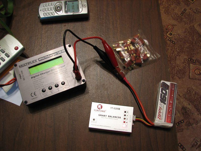

То есть получается зарядник подключаем к силовому проводу аккумулятора, а балансовые провода аккумулятора к балансиру (все как на фото) и все должно быть ок? Получается зарядка идет не через балансир, а через силовой провод, а балансир просто регулирует банки с помощью разряда?
Да. Ячейки балансира начинают забирать на себя часть зарядного тока, когда напряжение на “её” банке достигает 4,2 В.
Забирают столько сколько надо чтоб напряжение на банке было ровно 4,2 В

Решил брать YUNTONG YT-0205B.
Под силовые буду новое ЗУ брать, но это не скоро еще 😃
Не всегда. В разных зарядках по разному.
Может быть так: аккумулятор заряжается через основной разъем, в конце заряда выправляется зарядкой по балансирным проводам.
Или так: Аккумулятор заряжается через основной разъем, делает паузы, в них делает выравнивание по балансирному проводу и т.д…
И совсем не так: заряд до достижения 4,2 любой банки, затем дозаряд других банок через балансир, а если одна из банок выше 4,2 то одновременный ее разряд до 4,2
Главное, чтобы не перезаряжал 😃 Осталось подружить мой зарядник и этот балансир. Поеду сегодня куплю как раз 😃
