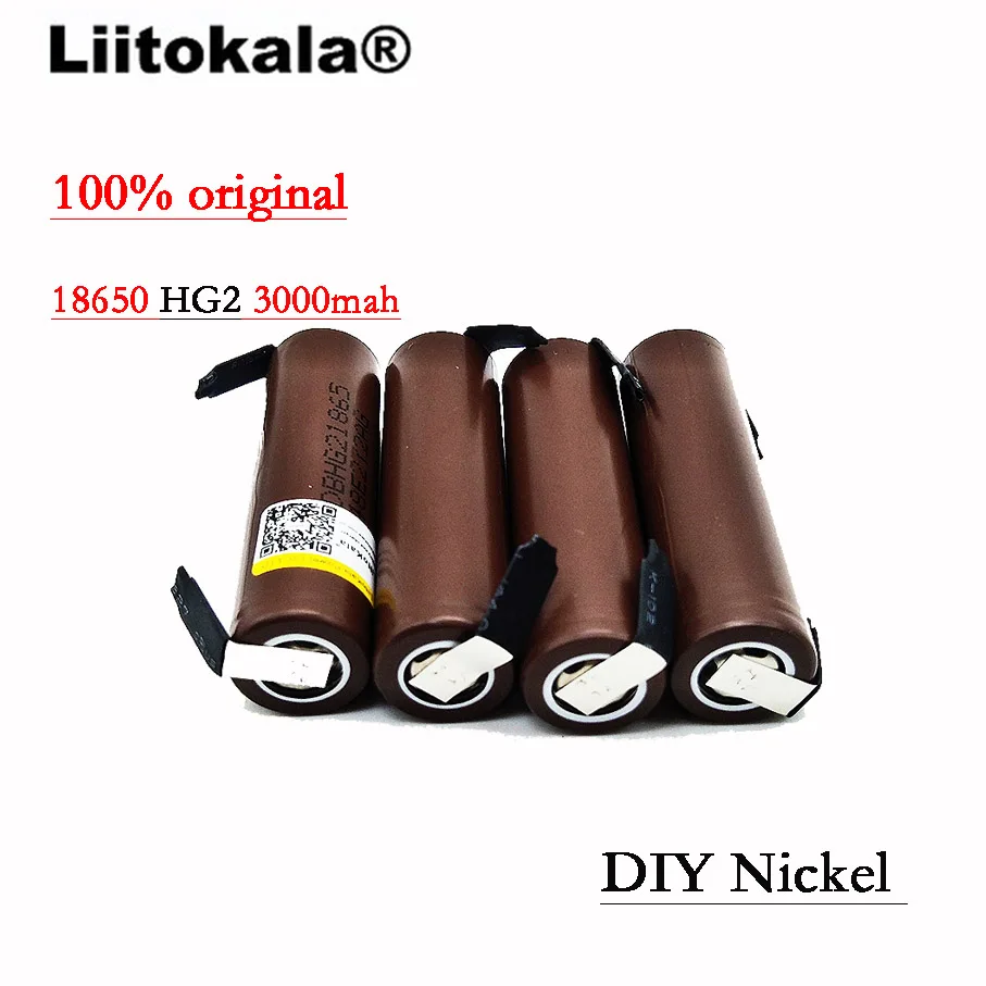

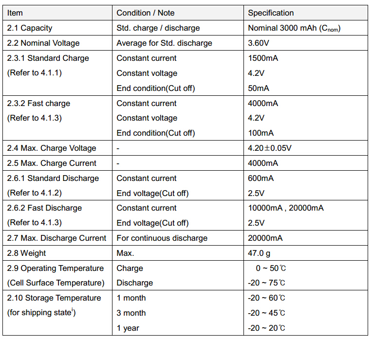

Возьми с рейтингом до 20а и не парься я взял lg hg2
Имел в виду такие ? fasttech.com/…/2727501-authentic-lg-18650hg2-3-6v-…
Да

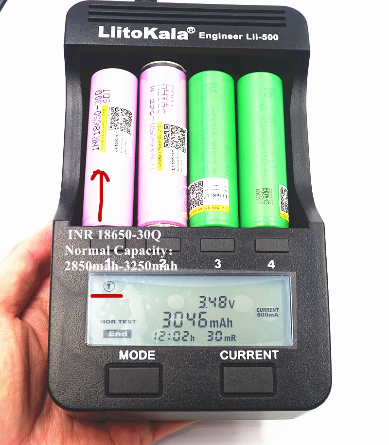

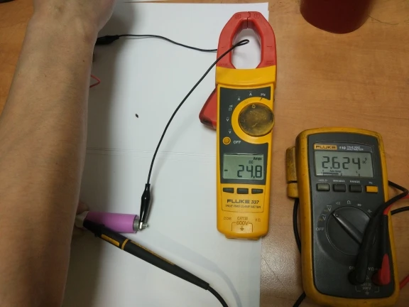

Пример разряда элементов 18650
Samsung ICR18650-26F 2600mah 4,2V (8,73Wh, напряжение держит чуть хуже Sanyo, но зато емкость чуть больше, емкость 2600mah, т.е. в теории должен держать 3А – 51,6 минут, в тесте – 3036сек/50,6 минут, измеренная емкость при 3А — 2538mah. Как видим, лучше Sanyo, а при сравнении с Порнослоником 2900mah это же самое).

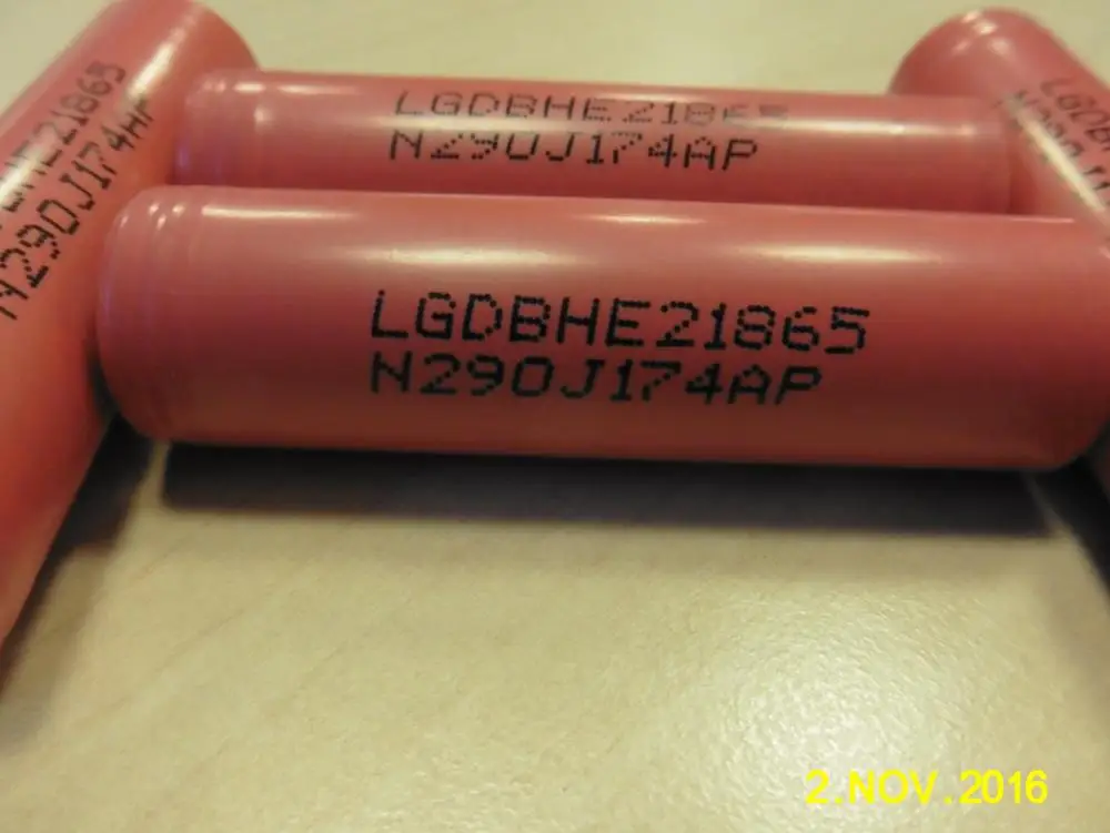

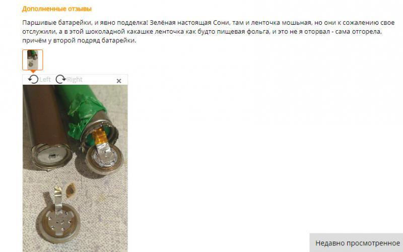

Больше месяца назад заказывал на Gearbest лЫжнЫе шоколодки HG2 3000mAh 18650.
Уже почти месяц трек не обновляется.
Хотя при заказе у них указана доставка за 25 бизнес дней.
Похоже что посылка потерялась.
У нас народу они доставляли гораздо быстрее.
Ща пишу им, а они сначала морочили мне голову шоб я подождал 3-5 дней, а теперь пишут что мы можем вернуть 40% цены и давай еще подождем до 19 августа, а когда приедут, то чтобы вернул эти деньги.
Завтра-послезавтра буду открывать спор на eBay.
Хочу перезаказать.
На какой сайт можно раЩитывать, что у них не левые эти акки?
