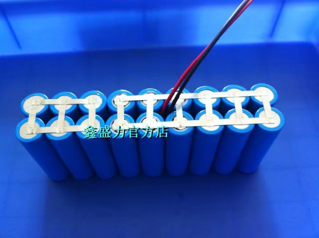

Имеем аккумы с максимальной отдачей 20 ампер, хотим получить батарею в 60 ампер на выходе. При соединении по схеме указанной ниже мы получаем ток не более 20 ампер по любой полосе синего цвета и 60 ампер по красным…
Таким образом можно собрать хоть миллион аккумов, и толщину полосы увеличивать не нужно…

Как понял из вышесказанного, возьмем банки акков по 3000ма и 10А отдачей. Например 3S3Р-будет емкость 9000ма и токо отдача 30А а если такие банки соединить 2 параллельно то получится емкость 18000ма и токо отдача 60А ?
