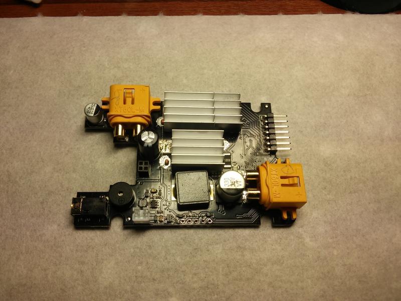

Вот такая сборочка получилась на 500вт и 100$.

SVR-Vovka
Взял на пробу 608ю по сниженой цене. Интересная вещица, но шум вентилятора удручает. В режиме заряда немного меньше конечно. Этот маленький дьявол поет😁 ночью заметно. Сейчас «гоняю» новые акб и пользуюсь режимом «разряд». Тут песни турбинки во всей красе.
Решил поправить дело. Устройство маленькое и за компактность расплачиваемся грелкой.
На охлаждении стоит гладкая медная пластина и мааааленький визгливый вентиль.
Сборка резисторов и мосфеты. На них, через термопрокладку, закреплена пластина. На этой зарядке ее распаяли криво - большая часть не касалась мосфетов.
Срезал это безобразие. Нашел в закромах вот такие алюминьки и на термоклей.
Пришлось подрезать внутренние перегородки чтобы оребрение не упиралось. Заменил вентиль на больший. Таков итог.
Сейчас стало намного тише. В режиме заряда вентиль включается редко и на минимум. Температура выше 56 не поднимается. В разряде - работает на чуть более высоких оборотах, но тихо (60 град. максимум).
Сделал небольшие ножки, но зазор маловат в горизонтальном положении. Надо бы повыше. Использую вертикально. Так даже больше нравится.
