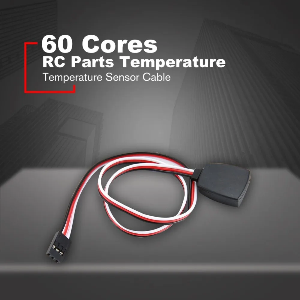

Кто-нибудь пробовал подключать к зарядкам HTRC датчик температуры? От каких зарядок других производителей можно использовать датчики?
Хочу попробовать сделать самодельный датчик, поэтому собираю любую информацию на эту тему. В принципе ничего сложного нет. Нужен хвост от сервы Футаба и микросхема датчика температуры LM35DZ. Осталось правильно подпаять к ней три провода 😃 А может кто-то уже сделал это? Поделитесь секретом!

Ну короче сделал я термодатик. Пошел подключать его к своему HTRC 206 DUO и обломился. Обнаружился досадный косячок. Отверстие под разъем Футаба в корпусе зарядника сделано неправильно. Ключ разъёма находится совсем не там, где ему надо быть. Так что либо пилить корпус, либо использовать другой разъем, что не очень удобно. А датчик я все-таки проверил, все работает как надо.

Спасибо за наводку, но мы же не ищем легких путей!
Сходил по ссылке. Там написано что датчик для зарядников Hyperion. Спешу вас всех обрадовать, что без доработки он к HTRC не подойдет. Распайка разъемов у этих зарядников разная несмотря на то, что выглядят разъемы совершенно одинаково. И у Гипериона ключ в правильном месте.

Да в общем то ничего не мешает поменять местами контакты. Просто для этого надо видеть что к чему подлючено внутри этой черной коробочки с датчиком. Я пошел другим путем - спаял себе полностью самодельный датчик с разъемом без ключа.
Гена_Большой
так там всего три контакта, красный провод всегда питание, черный - масса, а белый данные ).

Датчик от Аймакса подходит без переделок, только ключ срезать нужно. От Гипериона датчик не подойдет, там распайка другая. Если брать штатный хвост от сервы Футаба для этого проекта, то цвета не совпадают с теми, которые были указаны выше. Можно привести цвета в соответствие, но тогда провода оказыватся некрасиво перехлестнутыми (это плоский кабель). LM35DZ - это специализированная микросхема датчика температуры. Если нужен даташит, то позже найду.
