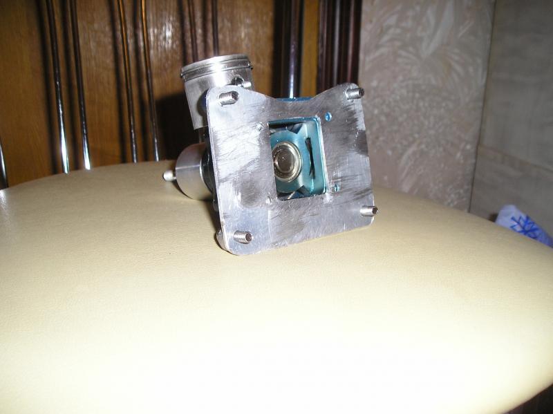

все почти как-же сделал с SV-26, но полностью сточил остатки ушей (я их все сломал) и притянул алюминевую пластину шпильками, которые вкрутил в места шпилек стягивающих картер… (на рамзесовской фотке видны отверстия в пластине, где у меня проходят шпильки…) в итоге моторка вес не набрала, а даже скинула примерно 150гр (я еще много чего сточил с неё и полировал колено\шатун)

***и притянул алюминевую пластину шпильками, которые вкрутил в места шпилек стягивающих картер…**

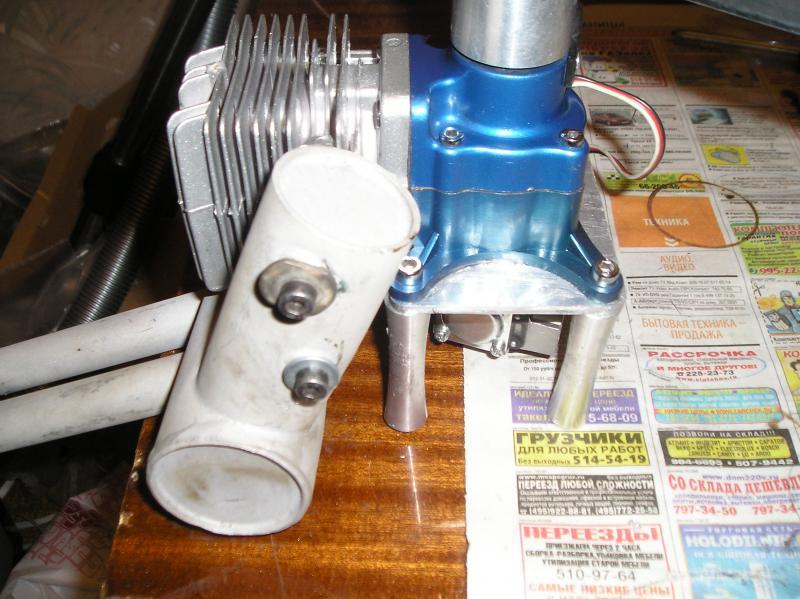

вот как это выглядело, пластина люминевая, 4мм толщиной, встала между картером и корпусом лепесткового клапана. Крепил без стоек, т.к. не позволяла длинна капота (Hangar FuntanaS90) карб крепится к мотору после установки оного на самолет, изнутри… пришлось осваивать навыки генеколога, дабы там его закрепить…))))
Сегодня завел, и проверил жесткость консрукции.
Изменений в работе двигателя нет.
Доволен полностью.
Счастья нет предела😂
Ромзесу респект.правильное решение.Молоток.
