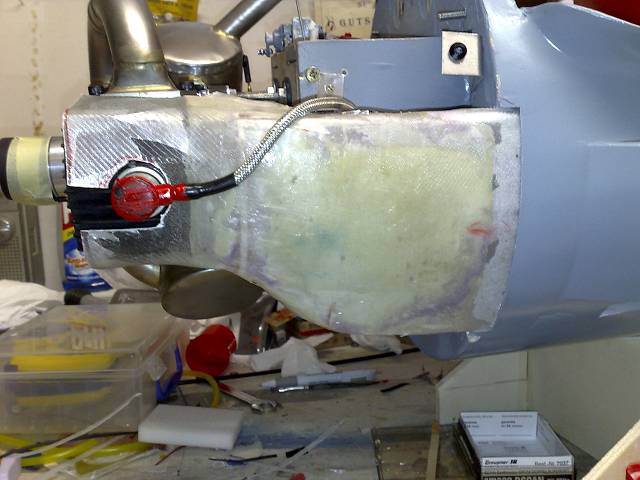

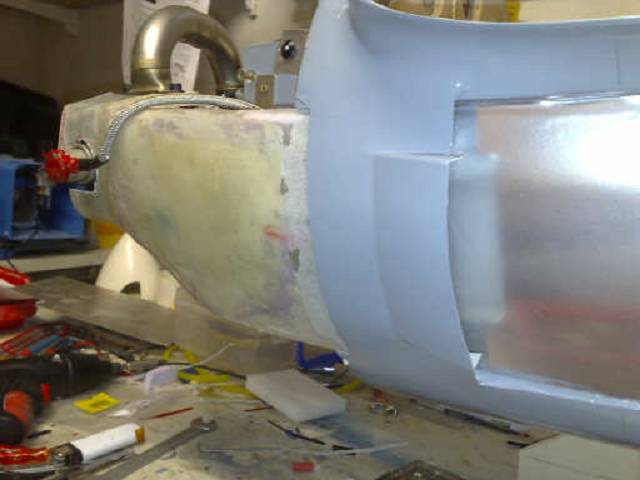

Вот на скале бурдере сегодня наткнулся на тему постройки большой лавки ( фоты обычно не вставляются с этого форума )

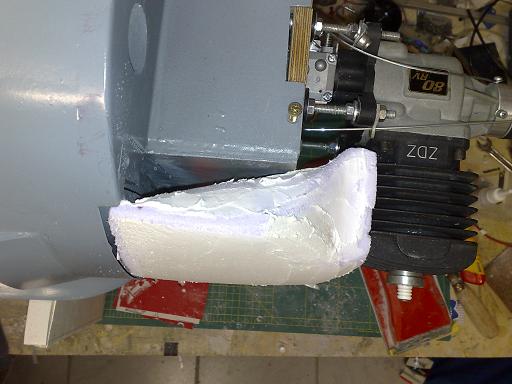

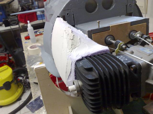

Самик конечно очень интересный . но организовать корректно охлаждение не испортив копийность проблемно .
Вот там так делали на подобной лавке ( кажится 11 ) на ZDZ-80 посмотрите здесь - www.rcscalebuilder.com/forum/forum_posts.asp?TID=1…
Автор сообщений говорит что с темпой проблем не возникало …
Хотя круглые фюзы обманчивы на тему - охлаждения мотора …
эххх, в лавке проблем нет, по сравнению с Як-3.
да, забор больше выхода, но это поправимо, а у ЯКа ни выхода, ни забора…
так там кроме карба и упорной шайбы ничего и не показывают - как то не понятно ???
вот налетели…😃 сорри, я ж сказал - сорри
А это… А ЯК-9 не вариант?
Мне, к примеру, он больше нравится…
ну, как сказать, поздновато уже 😃.
да и меньше мне он нравится, водяной радиатор не там…а заборника маслорадиатора спереди все равно не хватит, считал при выборе прототипа.
по прототипу инфы валом, картинки красивые в хорошем качестве (Як-3UA) которые новоделы.
это если на суд честной, а если для себя, то там пушечные порты имитированы, на прототипе то, так что птичка виртуально безоружной не будет 😃
вот как всякую мелочь разгребу, так и вернуь с работе, соскучился по нему.
Понимаю.😃
