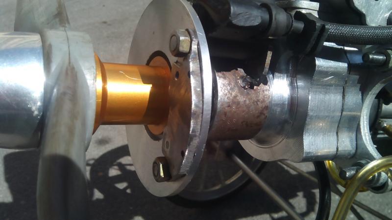

Уважаемый ЕВГЕНИЙ-ARM, я буду рад узнать, какие по Вашему мнению ошибки допущены мной в переделке Макиты 301.
Спасибо за лестный отзыв.
Уважаемый Игорь Викторович , я не переставлял карбы, это их родное положение в триммерах.
Существует много фирменных моторов с задним расположением карбюратора, например -DLE 55 и т.д.
На приложенном фото мотор установлен на раме, которую я поворачивал при работе в различные положения и не заметил ни какой разницы.
Это совершенная случайность, что мне попались два поломанных мотора с задним расположением карбюраторов. Я в молодые годы строил копии и меня все время коробит, когда я вижу изрезанные капоты и торчащие из них глушители и прочие детали. В моем варианте это идеальная компановка двигателя. Для примера фото УТ-2 с двигателем Рено. На нем стоит калильный 10 куб. Старт RC. Все под капотом. Если бы у меня были эти два двигателя раньше, я бы делал самолет под них.

А я все пытался разглядеть где вы заглушку в цилиндре поставили и подумал ,что это вы установили клапан на крышку картера ,
С таким расположением карбюратора тримеры я еще не видел,
