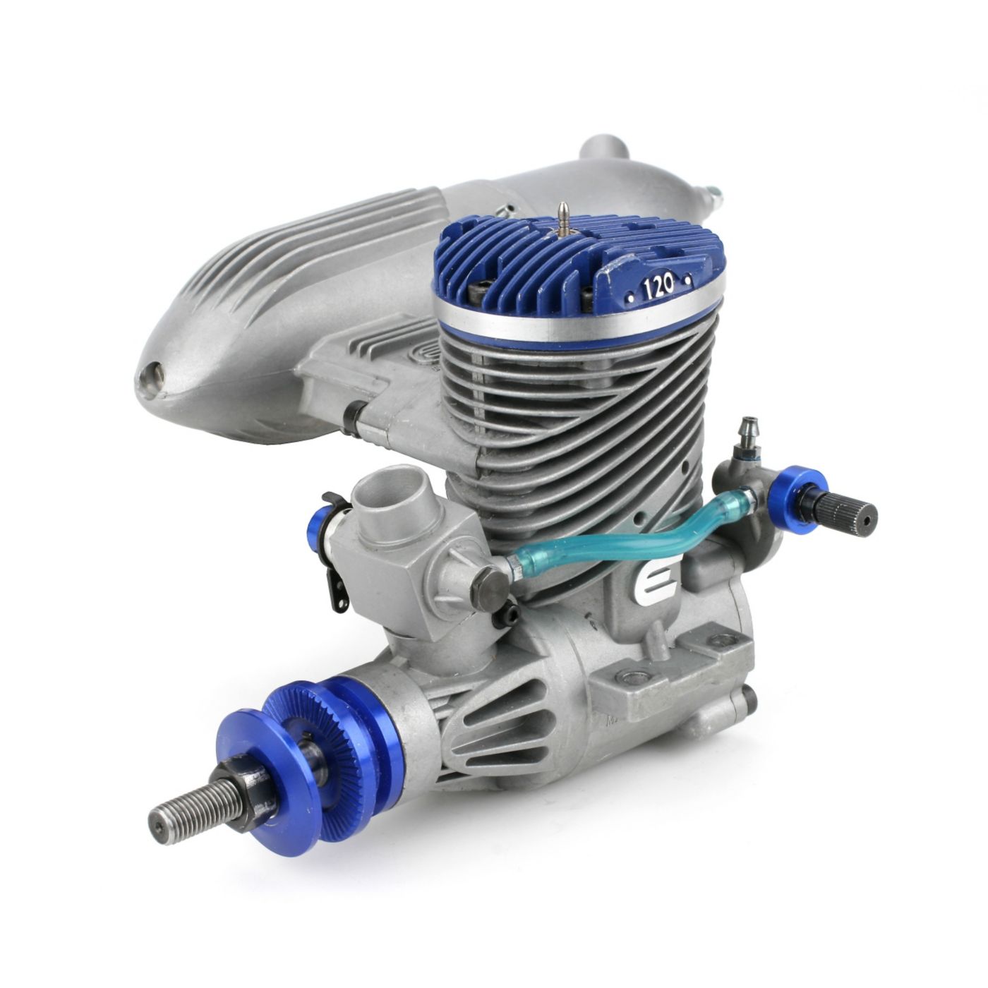

Вряд ли и если тема будет продолжаться то следующим будет конверсия этого мотора в бенз
horizonhobby.com/…/evolution-1-20nx-glow-engine-wi…
И 20-тик более реален в исполнении Эво…
Хотя пути господни …
Все может быть и судя уже по практике от Эво к следующему новому году посмотрим что нам приготовят.
В прошлом году они обновили линейку своих моторов тем что вышли два мотора 40-й и 60-й…
