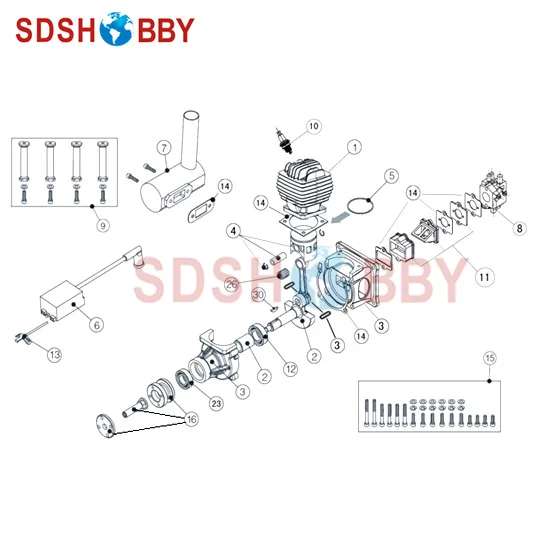

Ребята! SOS. Никто не подскажет размеры проставки коленвала? или где ее купить? Или может подходит от какого то еще мотора? Это та алюминиевая трубка , которая на вал, между подшипниками одевается.
Я перебирал движек и куда то его посеял.😃
Какой номер у детали? На SDS есть запчасти. Если нет их в магазине, то можно написать продавцу и заказать любую с завода.
№2
написал им.
