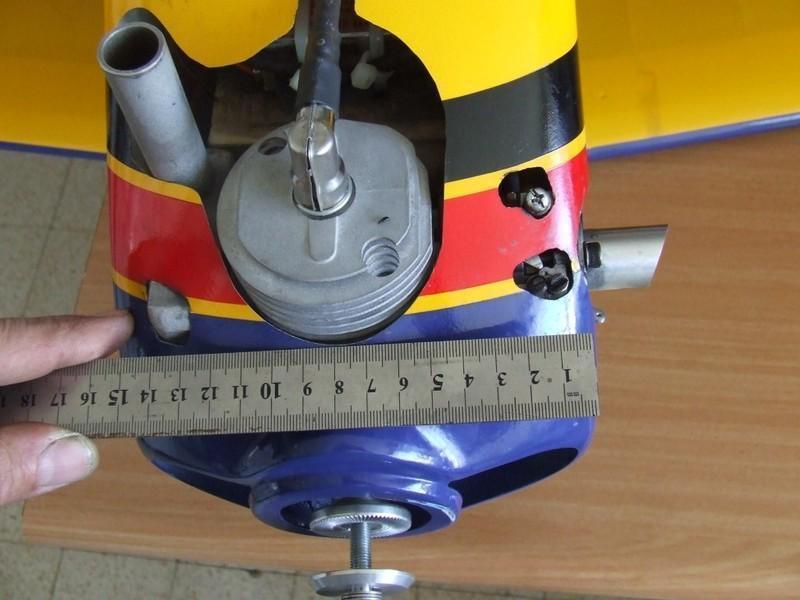

Что делает дудка? Как улучшает работу мотора? Видел мнения что нужно завернуть воздушный канал назад, типа так будет лучше засасывать, но как мне представляется тогда разряжение будет и сосать воздух вообще санет сложней мотору. И почему тогда на Brillelli 26 не дудка стоит, а срезанная трубка, да еще повернутая косым срезом в сторону движения? Так как будто наддув повышенный требуется.
rcopen.com/files/47add10e9970730077f9d634
В чем цимус? Думаю обрезать дудку на моторе наподобие этого Brillelli 26 чтобы избавиться от срыва, но чтобы надевать капот можно было, даст это что-то полезного?

на том моторе не дудка обрезанная, а такая с самого начала была деталь.
косой срез - это что бы раструб не делать, типа плавный переход с большего сечения на рабочее.
смысл этой трубы в том, что в моторах с поршневым распределением, при ходе поршня вниз, мотор немного выдыхает ранее вдохнутой рабочей смеси.
с патрубком - выдох меньше.
мотор работает стабильнее, и вроде даже оборотов поднимает немного.
длинна трубки связана с рабочими оборотами мотора, и чем они ниже, тем она должна быть длиннее.
на 20сс зенохе она вообще коротенькая, 20-25 мм, а на 62сс - 52мм
попробуй, поставь просто трубочку, а родную воронку не пиили.
