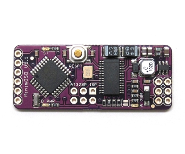

Дайте мне плиз ссылку или верное название MinimOSD, которое не горит из-за питания и т.д. (читал что надо покупать на ебее, а не на РЦТимер)
Рыская по ебею видно , что даже по внешним признакам, что таких плат много. Ну и за одно прошу дать ссыль на датчик тока который себя зарекомендовал в работе.
sashaNar
MinimOSD v1.1. На ебее все они такие, и в описании оговаривают отдельно.
Да, на рцтаймере и хоббях вроде как обновили, и уже их и продают. Они с импульсным стабилизатором.
Вот, она самая.
hobbyking.com/…/__36844__Minim_OSD_v1_1.html?strSe…
И это тоже явно с импульсным стабом.
www.rctimer.com/product_862.html
Специально пишут, No more heating problems when using this OSD board.
Shuricus
Хитинг проблема была триста лет назад, когда там ставили линейные стабилизаторы. Дело не в этом.
Проблема с Рцтаймеровскими в том, что они как всегда выпенрились и сделали свой собственный дизайн. В результате у них нет перемычек и они не позволяют запитать все осд от пяти вольт, которое дает преимущество в виде отсутствия земляных петель и вопреки изначальной задумке, более чистого изображения. Например у меня, именно от импульсника на осд шли полосы на видео. При питании от 5ти вольт, они исчезли.
Плюс Рцтаймеровские активно горят. Не у меня одного. Я узнавал.
Ебейные работают отлично, в том-же сетапе. Да и стоят заметно дешевле. Смотрите фото, на них должны быть две пермычки под пайку с двух сторон платы и они похожи на оригинал МавлинкОСД по дизайну.

Shuricus:
На моей osd с rctimer есть перемычки. Дизайн другой, да.
Самое заметное - у 3dRobotics мега стоит под углом, а у rctimer - ровно.
Вы про это?
Shuricus
тигромух:
Нет. Перемычек нет. Просто вы называете перемычками все подряд. Я упоминал конкретные перемычки.
Вы вроде разбираетесь, а такие вещи дилетантские говорите. Какая разница как мега стоит?

Shuricus:
Не нашел где вы упоминали конкретные перемычки, но речь, видимо, об этом.
Да, у rctimer их нет.
ИМХО, расположение меги - лучший индикатор оригинального дизайна платы. При поиске на ebay легче фильтровать нужное.
Shuricus
тигромух:
Прошу
Shuricus:
