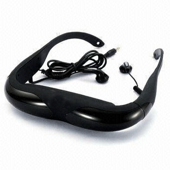

Prober EVG920A
*Нет никакого вредного излучения от полноцветной микро LCD панели
*Комфортный просмотр без напряжения глаз
*Работает с любой операционной системой и с любым компьютером, который поддерживает разрешение 640*480
*80-дюймовый широкий виртуальный экран
*Автопереключение между различными видео системами Pal/Ntsc/Secam
*Используются стандартные батареи Nokia Mobile, извлекаются и перезаряжаются
*Компактный дизайн
*Низкий расход энергии
*Регулируемый звук
*Литиевая батарея 1000mAh;
*4 часа непрерывного воспроизведения после одной полной зарядки
*Сетевой адаптер: 5V DC / 500mAh .
*Мощность: < 1.1W----------?
*Размер экрана: 80" виртуальный экран
*Разрешение: 640 * 480 (VGA)
*Глубина цвета: 24-bit
*Угол обзора: 35° по диагонали
*Аудио: Двухканальное стерео
Интересно про них узнать побольше.
HATUUL
Что за сайбексы?
Экран на 80".Не укочает?
А вот акки меня удевили,от нокии.Как раз пара таких валяется.

deNick
HATUUL:
Конечно на растояние 2 метров.
Очередная поделка китайских мастеров. матрица- LCOS. Теже яйца, только в профиль, что и LCD.
Скажите мне кто-нибудь, а какое вредное излучение дает LCD??? )))
35 градусов угол обзора… короче, очередной сайбекс.
1.1 ватта потребляемая можность- имеется ввиду сколько они будут жрать мощности у батарейки. Шарка жрет больше, но это за счет встроенного видеоприемника.
Сергей_Вертолетов
Коллеги, объясните мне тогда - у Акулы и скажем у Сайбекса “экран” 80" на расстоянии двух метров.
Представили?
Полагаю, вне зависимости от цвета и разреза глаз мы с вами будем видеть “картинку” одинакового размера.
Тогда в чем же смысл параметра FOV и как он может быть у кого-то больше а у кого-то меньше, если видеть мы должны по размеру одно и тоже виртуальное изображение??
Раз у Акулы FOV больше, картинка видимая больше, значит пилот, смотрящий в Акулу, виртуально стоит ближе к 80" экрану, либо стоит на расстоянии 2м от него, но этот экран больше 80"…☕
