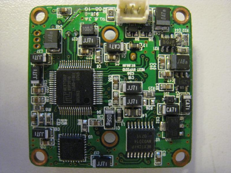

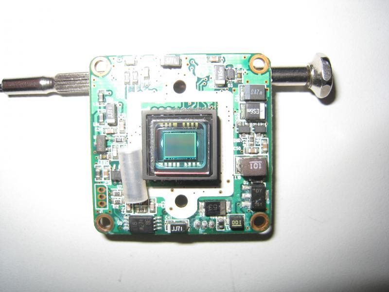

А резолюцию фотки повыше поставить можешь?
Что-то кандер С44 старонно выглядет.
Сама плата в профиле не погнута?
кандер в силиконе, вроде живой…
перековырял ее всю, всё безуспешно 😦
