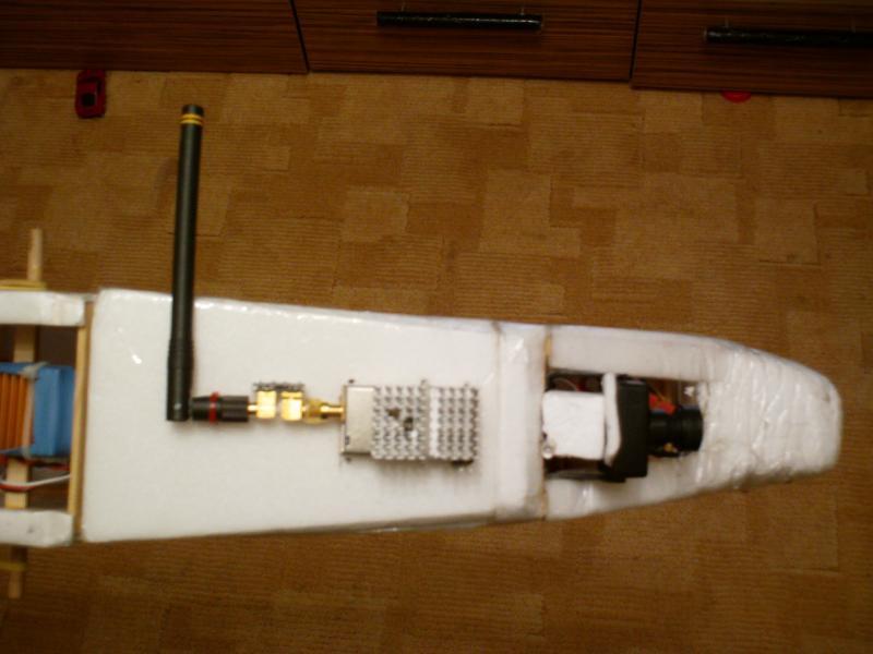

на этом самодельном переходнике для антенны большие потери
далеко не айс решение
andriver
Adekamer:
Это не самодельный переходник. Эт ФИЛЬТР 900мгц. Чтоб меньше были наводки на ГПС и приемник.
Adekamer
Яб сильно подумал - прежде чем пользовать такой фильтр
тк каждый разьем дает некоторое снижение сигнала
и ухудшает КСВ итд итп
по поводу этого девайса яб всеж проконсультировался у серьезных радиогубителей коротковолновиков - тк сдаеться мне что это чисто разводка из серии наклейки на телефон снижающей ЭМИ кактуса перед монитором итп

andriver:
Ерунда. Фильтр чего ? Потери от ОДНОГО дополнительно разъёма на 2.4 Ггц составляет около 2 Дб. (проверено). Вот и посчитайте для своего передатчика. 😉

Фильтр нужен для ослабления внеполосных излучений передатчика, так как на выходе большинства видеопередптчиков он отсутствует. Да. ослабление некоторое он внесёт в тракт, но наводок на другое электронное оборудование будет меньше.
А для получения максимальной дальности связи антенны надо настраивать на конкретную частоту.
