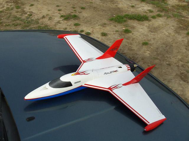

приехал 😃 . а подскажите (а лучше покажите), как делали крепление верхней задней крышки (в первом посте она обрезана от моторамы (для удобного доступа к внутреностям, что разумно)) - хочу тоже обрезать и не приходит ничего в голову, как сделать надежное крепление, чтобы не сваливалась… если не затруднит…
Ну я тут посоветовать могу только одно, как я помню там вроде две верхние детали - непосредственно кабина и приклеиваемый капот “мотоотсека”! Я его разрезал в удачном месте (так, что к приклеенной задней части изнутри полностью встает приемник над угольной поперечиной), а оставшуюся часть приклеил к кабине наглухо, у ней же качалку от сервы, то есть теперь когда закрываешь весь верх, сначала заводишь этот шпингалет за неподвижную часть, потом закрываешь окончательно кабину. Ухх, чё написал, сам нее понял, вечером сфоткаю, но все держится отлично (все мультиковские морды страхую от открывания банковской резинкой для денег)
кажется понял. вообще первый самолет от мультиплекса - поражен, как в коробке все уложено и просто приятно собирать - очень продумано. думаю становлюсь поклоником фирмы 😃))
От верхней задней крышки фюзеляжа я отрезал два куска в виде арок.
Один кусок в хвостовой части один в середине фюзеляжа.
Эти две арки я вклеил намертво. На съемной детали крышки в задней части приклеил бальзовый шип, а в передней пару магнитов. Напротив них в фюзеляже тоже пару. При закрывании вводим крышку сначала шипом под заднюю “арку”, а потом опускаем и она прищелкивается на магнитах к фюзеляжу.
Для открывания можно приклеить ленточку (чтоб отлеплять магниты удобнее), но я просто сняв фонарь, через переднюю “арку” пальцем выталкиваю крышку вверх. Держится она при этом очень крепко - во время краша морда джета “разобралась”, фонарь улетел, а крышка фюзеляжа осталась на месте.
Красиво сделал, молодец ! Сервы стоят для управления ОВТ ? Вроде же ты отказался от него ???
ЗЫ. Заднюю часть я распополамил как раз на уровне поперечного лонжерона, заднюю часть приклеил намертво (как мне показалось, она все-таки выполняет силовую-каркасную функцию), а оставшийся кусок приклеил к кабине. Сделал по такой же идее шип, как и писал, только из качалки, а не из дерева. Вариантов масса. Идея одна. Кстати регуль я вынес почти на обечайку моторамы и наружу (токи до 50 ампер в 8х6), да от радио-видео подальше вышло…

790 грамм без видеопередатчика 😦
