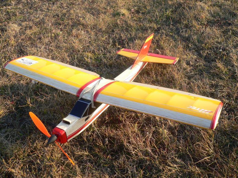

AlcoNaft43
Пенолет купи, не надо бальсовый ДВС как первый самолет. Вообще ДВС не надо. Вот самоль для новичка www.hobbycity.com/hobbyking/…/uh_viewItem.asp?idPr… на который можно повесить камеру и хевать фан. Все остальные ответы в форумы, милионы раз ответили.
