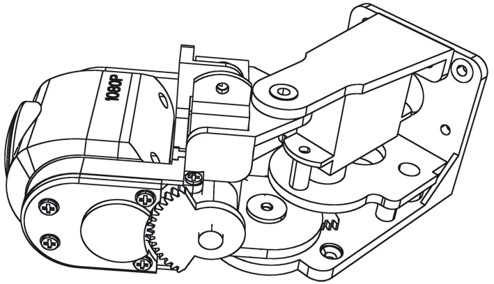

приглядываюсь к флайкамоне ХД www.flycamone.com
у нее заявлена выносная башка на своем пантилте

F_R
Круто! Не ожмдал от флайкама такого 😃
Еще бы увидеть как она снимает и ценник поглядеть 😃 … а то, по ее предыдущим версиям 640х480 как-то…
А так, симпотяво выглядит 😃

Adekamer
www.flycamone.com есть там сцылки на видео - в том числе и с разными насчадками для разного угла
F_R
Чет весь сайт перелопатил - не нашел 😦 Так же не нашел описания того пан-тилта, что вы показали, и описания на Фулл Хд…
