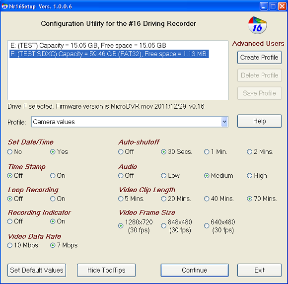

Пожалуйста, опишите подробно правильный процесс перепрошивки #16V2 перечитал весь форум, везде по разному.
И какая прошивка самая лучшая, наверное 0.67 AVI и что такое Bootloader V3
Я думаю так: скачать прошивку, записать её на карту, вставить в камеру, включить-выключить камеру, вытащить карту и стереть прошивку, чтобы она не грузилась каждый раз. Правильно?

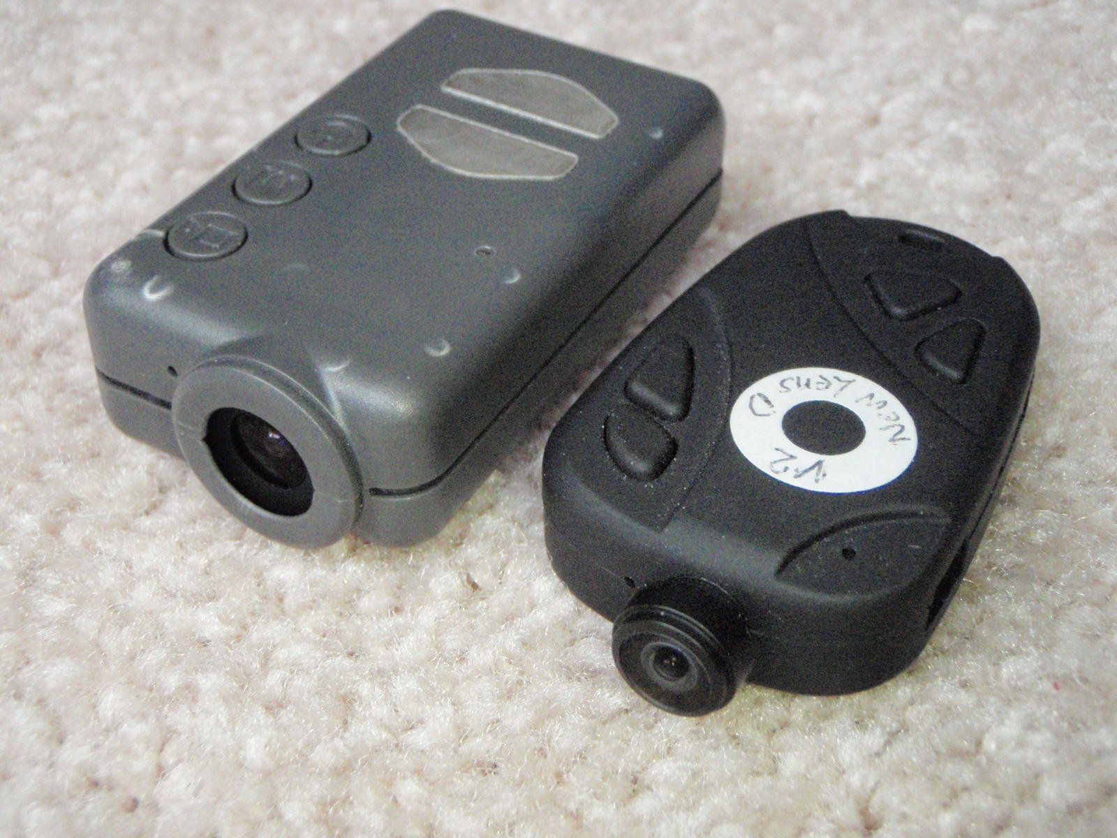

Вот собрался камеру-брелок купить и затупил. Вроде рекомендуются 16v2, либо 18. Мне видеовыход не нужен, нужна только запись. А у какой камеры качество получше? Читаю характеристики, а понять не могу - неужели одинаковое видео они пишут?
Получил сегодня свою 16-ю. Оплатил еще 3 апреля. Чтобы не искушать судьбу отправляли разобранным в двух пакетах, один пришел через Новосибирск, 2-й через Москву. Продавец чуть напутал: прислал 2 корпуса вместо 1-го, и оба без кнопок, нажимаю иголкой 😃 Поснимал в помещении - качество более чем устраивает.
Я заказал проверенную 16ю, хотя видеовыходом пользоваться не буду.
Мне первая посылка пришла с корпусом, но без кнопок и шурупов. Пока пытался установить все это в корпус, видимо повредил шлейф к линзе. А потом пришла вторая посылка, в ней тоже корпус, кнопки и шурупы. Но как мне показалось, внутри второй корпус конструктивно другой. Видимо в него линза должна нормально встать.
