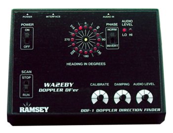

сушествует ли пеленгатор для радиомаяка чтоб там еше стрелка была, которая показывала куды идти?))
Вообще есть, но со слоновьим скорее всего не заработает, ему АМ-сигнал нужен вроде.
www.ebay.com/itm/…/360283793547
