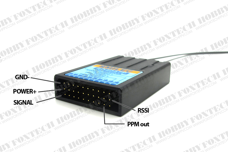

какие диоды ? весь буфер и есть эта мелкосхемка
1)минусы все в одну точку
2)подаёте питание на мелкосхему и выход RSSI от приёмника
3)снимаете с выхода мелкосхемы и подаёте на вход OSD

ничего не понял !!! если вы про то где взять питание для микрушки то можно и с приёмника, там 5в приходящие с бека регулятора, и ни к какой батареи подключать не надо,если речь шла про то где взять rssi то он тут

Денис, спасибо. И последний вопрос. В идеале у меня все 8 каналов заняты. 2 канала Игл, 2 пантитл, 1 затвор фотоаппарата. Остался один свободный канал В выход ППМ. Туда питание можно?
Чувствительность стабилизации еще куда то впихивать.
Yden
думаю да, по поводу каналов забить на вертикальную ось для камеры смысла в ней мне кажется не много если у вас конечно не хед трекер, освободившийся канал заюзать на чуствительность стабилизации, кстати ещё можно освободить один канал у ИГЛА, либо повесить меню на трёхпозиционник тогда другой канал автоматом станет отвечать за стабилизацию, или совместить один канал игла с рудером как написано в инструкции к иглам
