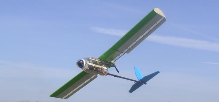

У меня идеи уже нет-есть отлично летающая модель с размахом 2450.
Никакого “космоса по ценам”- движок Turnygi 35-36 -910- цена- 18$ Аккумуляторы с хобби- кинга 4S5Aх 2шт. по 30$ штука…Ну, регулятор дорогой, правда: Дуальскай за 70…
И где здесь “космос”?
Летает- час, никакой тряски, масла и вони 😃 Куда больше то?

Илья_Бобровичь:
а можно Фото Модели
Фото- вот: rcopen.com/files/4ed7a8499970730077e7b41f
Остальное- в личке.
