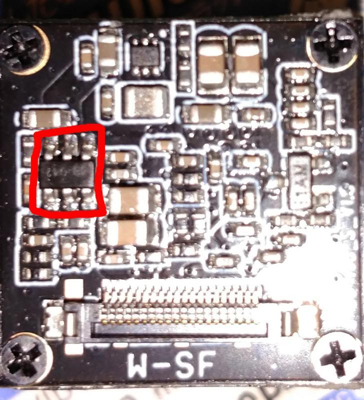

Друзья. После краша, caddx turtle V2 постоянно светится заставка Caddx и не реагирует на нажатие кнопки выключения. При этом если отстегнуть шлейф к матрице ничего не меняется. На матрице дико греется шестиногая деталь, с маркировкой “0B=G42”. Может, кто знает, что за деталь?
Скорей всего какой нибудь импульсный регулятор напряжения, вопрос только какой.
Пытаюсь выяснить, какой, скорее всего на 3,3в. Вторая и шестая нога звонится на минус. По даташитам полистал, не могу определиться.
Я бы поискал плюс, чисто в теории он должен идти с разъёма для шлейфа.
Вполне вероятно что кто то из них выход, и он коротит на землю через какой нибудь пробитый кондесатор, от чего и греется.
Но это легко проверяется прозвонкой всех конденсаторов, они естественно закороченными быть не должны.
Вы абсолютно правы, один конденсатор из двух расположенных рядом с регулятором (на 50 мФ) пробит, выпаял пробитый и камера запустилась. Спасибо.

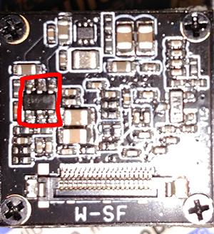

Сдохла прямо в полете камера Foxeer Monster Mini Pro Обведенная красным квадратом деталюшка греется очень сильно. По даташиту найти не могу. Кто может подсказать что за маркировка.
Не отлетала и пяти минут
отлистай пару страниц назад - я чинил такую.
даже где то она есть
