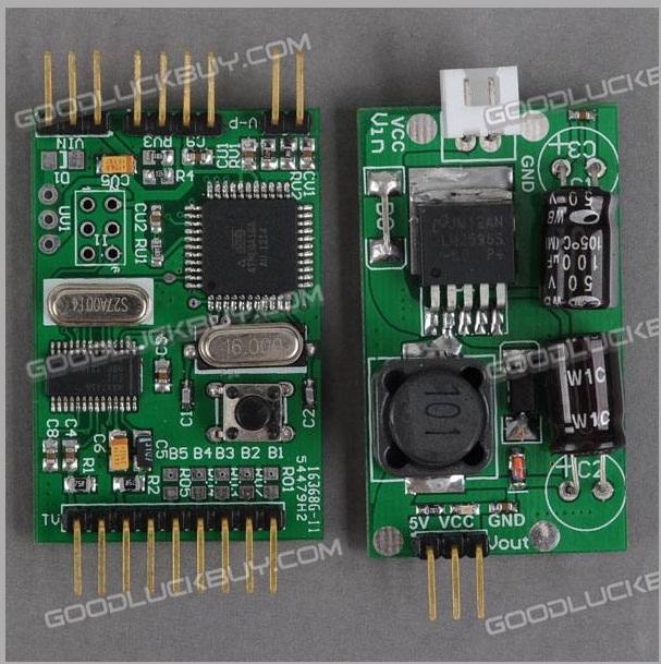

blackjack7737
прошу помощи???
как прошить этот девайс
хочется искуственый горизонт
EEPROM - льется,
шрифт - льется
калибровка сенсоров -вливается
вид -меняется
firmware - никакими способами не прошивается (перепробовал все прошивки 12шт),
MegaLoad-разные версии
“Open Flash Hex File”
“Flash Hex File OK 15246 Bytes”
“Sending Page #0”
“Programing Fail”
FirmWare Update - от разных версий remzibi conf.tool
“Page 0 Send Failed”
“Failed: Please disconnect and reconnect power”
bootloader перепрошить тоже не удалось по SPI
(на боту стоит ATmega16A REMZIBI OSD 1.79)
goodluckbuy.com/mwc-multiwii-mwc-flight-control-bo…

blackjack7737
хотел переписать bootloader "обычным программатором о шести проводах"по SPI интерфейсу
USBASP->SPI , слепил LPT ->SPI, слепил СОМ->SPI
перепроверил правильность соединений (MISO,MOSI,RESET,+5,GND,STK) прозвонил тестером
(понипрог, eXtreme Burner - AVR, avrdudeprog3.1/3.3, KhazamaAVRProgrammer, SinaProg 1.5.5.10,USBASP_AVRDUDE_PROG,)
то не видят цель ATmega16A, то цель не отвечает ATmega16A, то не могут установить тактовый период
стоит ATmega16A прошивка REMZIBI OSD 1.79
help!!! help!!! help!!! help!!!
“крыша начинает течь как порвать этот предмет”

blackjack7737
DChernov:
  1. Не забываете ли подать второе питание на 7456, и вообще, питание в порядке?
извините Дмитрий а утчнить можно “7456”???
проверил питание 4.99V (6-18-28-39 --кз–GND) (5-17-27-38–кз–VCC)
DChernov
blackjack7737:
Имеется в виду MAX7456, микросхема ОСД.
У неё два питания: цифровое и аналоговое. Отсутствие одного из них создаёт проблемы.
blackjack7737
DChernov:
проверил max7456 (3-19-21-24–кз–4.99V)
Мужики ну еще идеи какиенибуть???
не бывает так у всех шьётся FirmWare ,
а тут засада EEPROM шьётся а FirmWare не шьётся???

blackjack7737
troff:
А процедуру прошивки правильно соблюдаете?
  1. подключаю USB ->UART (COM->UART)
  2. пдгружаются драйвера для USB ->UART (для COM->UART-ничего)
  3. на последовательном порту выставляю 9600 (8-нет-1-нет) соотв COM4 (COM1)
  4. вкл ГУИ в нем Serial Cjmmunication делаю диконект
  5. вкл FirmWare Update
  6. выберю порт COM4* (COM1*)
  7. выбераю Source FirmWare ARDUMV1.74
  8. нажимаю Connect
  9. к подклюенному 3-я проводами(rx.tx.gnd)OSD подаю питание
    и получаю и так несколько раз
    и так несколько раз
    10 откл питание
    11 перехожу MegaLOAD кн.
    12 выставляю на порту 9600
    13 питание вкл
    и получаю
    “Sending Page #0”
    “Programing Fail”
    пробую по несколько раз
    если выбрать и файл EEPROM то процес прошивки выдаст то что было выше,
    а EEPROM пойдет програмироваться по завершении напишет всё хорошо
все надежды рушатся на передачи страницы #0 FirmWare
troff
Давайте по порядку, а то у вас слишком много пунктов.
  1. Законнектить с гуи, пройти тест, в гуи отобразится текущая прошивка. После успешного присоединения больше ничего не нажимаем, переходим к следующему пункту.
  2. Нажимаем фирмвар апдейт, выбираем прошивку справа, больше ничего не нажимаем.
  3. Нажимаем мегалоад, на нем ничего не нажимаем.
  4. Отключаем-подключаем питание OSD не нажимая никакие кнопки. Смотрим процесс прошивки. Если прошивка застопорилась снова отключаем-поключаем питание OSD не нажимая никакие кнопки.
EEPROM и калибровку датчиков можно залить отдельно после прошивки.
blackjack7737
EEPROM, калибровка и шрифт заливаются бес проблем
тест в гуи проходит, версию показывает 1.79
EEPROM, калибровка,шриф,тест,версию показывает --это делается с нажатием кнопки на OSD
FirmWare Udate, MegaLOAD–это делается без нажатия кнопки на OSD
