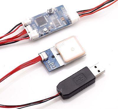

Добрый день, приобрел сей девайс www.ebay.com/itm/251541258122 , а как его теперь подружить с программой remzibi osd configuration tool не знаю. На осд для TTL кабеля всего 2 входа TX и RX, а в проге при подключении просит выбрать виды подключения где 3 или 4 провода подключаются. Кто пользовал такое ОСД помогите пожалуйста. Спасибо.
