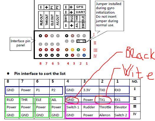

Автор пишет “… Here I met one issue that was not clearly mentioned. That is one has to see that supplied cable’s White wire should connect to FY31AP UART Tx channel and the same cable should connect to FY Hornet OSD GPS Rx Channel …”, то есть смотрим паспорт от модуля “31AP”:
и делаем вывод, что “белый на 3-ем пине” конец (то, что автор называет Tx сидит на третьем по счету пине от GND) соединяем с модулем “31AP”.

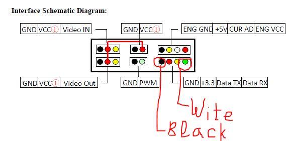

И смотрим паспорт от модуля “OSD”:
следовательно все пока складывается одно к другому, так как “белый на 4-ом пине” конец (то, что автор называет Rx сидит на четвертом по счету пине от GND) следовательно соединяем с модулем “OSD”.

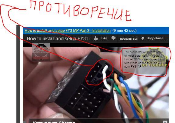

Все бы хорошо, но в конце статьи есть видео - смотрим ролик “How to install and setup FY31AP Part 3 - Installation”, он же есть на youtube по адресу How to install and setup FY31AP Part 3 - Installation
В этом ролике ведущий соединяет все наоборот - “белый на 4-ом пине” вместо “OSD” подключает к “31AP”, вот скриншот:
В правом верхнем углу на видео в рамке дается текстовое пояснение происходящего, которое противоречит видео и согласуется с вышеуказанными выводами из паспортов.
Подскажи - так как же правильно?

Olegfpv
На рисунке не верное фото, нужно этот провод перевернуть, тоесть контакт белый пррвод должен в 3й а не в 4й пин втыкаться
