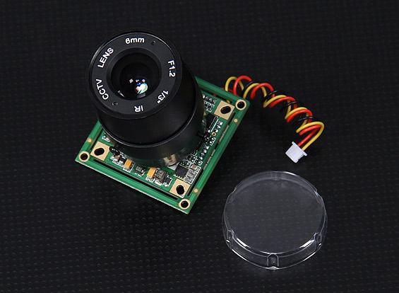

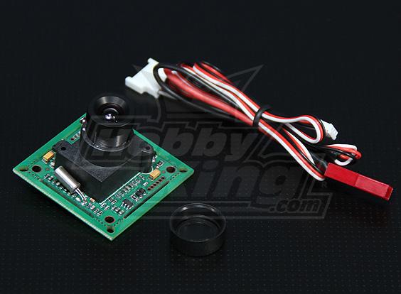

Сегодня у модуля “OSD” заменил камеру:
с такой banned link (Первая камера)
520 линий
на такую banned link (Вторая камера)
700 линий
И вот какие странные чудеса приключились - в то время, когда картинки с камер статичны, то модуль “OSD” доброполучно накладывает наэкранную информацию на изображение от первой камеры, но ни чего не накладывает на изображение от второй камеры. Но когда начинаешь крутить камерой вправо-влево, то и на второй кратковременно проскакивает накладываемое изображение, но только на доли секунды; стоит вторую камеру остановить и опять только голая картинка с неё без наложения.
Дело явно не в проводах, может быть высокий уровень сигнала со второй камеры идет и ему как-то амплитуду надо срезать (ну там диодом или сопротивлением)? Или “OSD” модулю питания не хватает (кормил его от свеже заряженной 3S Lipo)? Подскажите люди знающие, что это может быть и как это победить?
Olegfpv
Где то я уже слышал про такое на этом форуме, помню что говорили люди про аналогичный случай, но блин не помню и видимо найти сложно будет.
