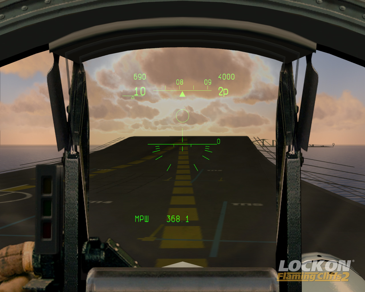

Приветствую пользователей данного АП. Сам недавно стал обладателем этого АП давно присматривался к нему.Поддержка у них классная быстро отвечают и выполняют просьбы по изменению прошивки. Сам летаю на смалтиме и привык к авиагоризонту как на отечественных самолетах и обратился к поддержке PitLab чтобы они сделали горизонт для россии и спустя неделю они прислали видео как это выглядет на АП и так же спрашивают какие либо изменения (дополнения) сделать еще. Молодцы ребята очень приятно с такими работать. Если есть пожелания по изменению или доработки авиагоризонта давайте говорите пока еще это только разрабатывается.
вот видео как это выглядет
____http://www.youtube.com/watch?v=ONU9nOG6SqM____
smg2000
Evgeny_917:
Может как на Су-27 сделать?
Evgeny_917
Plohish:
ну а чего не вставил видео как положено?
хорошие новости
Russian pitch/roll indication (beta)
так с мобильного телефона не получилось поставить , просто мне они на почту прислали ссылку на видео. Спрашивают что еще доработать в этом горизонте
smg2000
Evgeny_917:
Что-то у них некий гибрид получился Российского с западным
Полоску нуля тангажа сделать сплошную. ИМХО - так заметнее
Olegfpv
Прикольно, скопировали с HUD су25 скопировали или со смальтима. Но зато реально хорошо смотрится . Такая индикация позволяет точнее понимать положение самолета. Просто многие путают, что то сравнивают и считают что именно горизонт важен, только они спутывают все в единое он не понимания. В самолетах даже в HUB отображении положения самолета , то всегда отдельно стоит авиа горизонт. Или когда только авиа горизонт всегда стоит индикатор крена , по которому ориентируются в каком угле держать крен. Но я бы (лично мое мнение) уменьшил размер горизонта и планок тангажа, ведь приходится через это все смотреть , поэтому возникает чувство чрезмерного заполнение мельчешения на экране, либо планки тангажа в виде шкалы в стороне поставил бы. Не люблю когда все “горит” и бегает на весь экран. А так супер конечно. Молодцы
Chist
Согласен, как на Су-27/Миг-29 горизонт мне нравится больше. Есть шкала крена и цифровое значение тангажа.
smg2000
Для полётов далеко и высоко можно авиагоризонт хоть в угол запихать, а вот для пилотажа он нужен по центру. Если делать меньше, то совсем не много.
Olegfpv
smg2000:
Брррр)
А почему “Русский горизонт?” Что за путаница опять идет. Горизонт всегда остается горизонтом хоть в Японском варианте.
Evgeny_917
smg2000:
можно и так сделать. надо просто обдумать как лучше и отправить рисунок горизонта как мы хотим видеть его на OSD
smg2000
Ещё хорошо бы добавить основные риски крена:
Olegfpv:
Я надеюсь, что будет выбор вида горизонта для расширения желаний пользователя.
Olegfpv
smg2000:
Главное не ориентироваться на размер , что бы в двух вариантах было, в большом и маленьком.
Evgeny_917
Да тоже не плохо сделать основые риски крена 15 гр. и 30 гр.
я так понял будет выбор горизонта кому какой нравиться
TREX-olet
Главно чтоб не убрали существующий горизонт !!! Он такой и должен быть для фпв, меня устраивает.
Evgeny_917
TREX-olet:
Убирать не не будут существующий горизонт, просто будет второй вид горизонта
