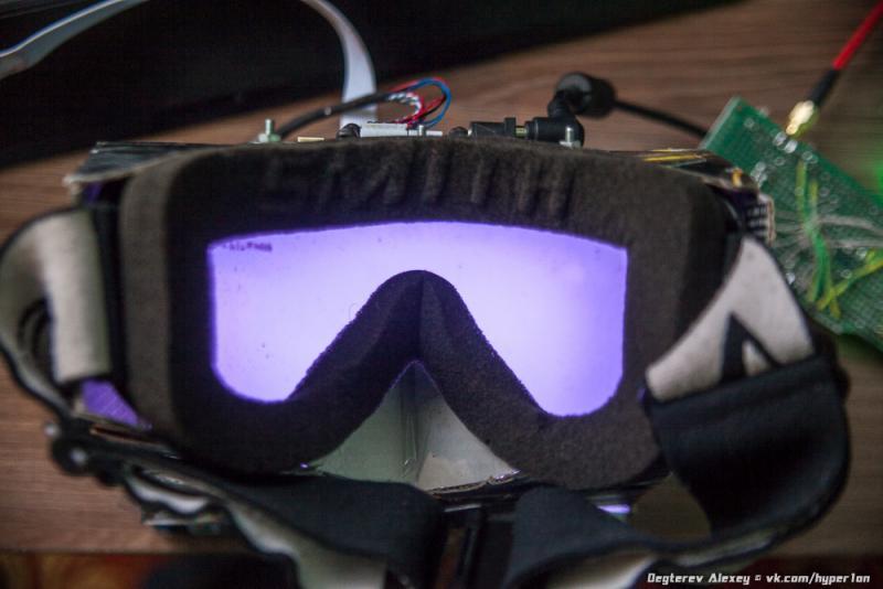

Мужики, помогите плз, не выходит каменный цветок.
Собрал rx5808pro diversity
На комнатном телеке LG все окей.
Но на экране с контроллером rtd2660 хрень полная.
На прошивке Виктора розовый экран
Залил стоковые прошивки (2 экрана в разной время покупал. С обоих есть дампы). На них либо вообще нету изображения, либо иногда чудесным образом проявляется.
Автор прошивок мне скидывал еще одну. видно раннюю версию прошивки Виктора - на ней изображение есть но мельтишит, как будто перепутан pal\ntsc, но в его прошивке формат не фиксируется.
Чую что надо какую то дополнительную обвязку делать для rx5808, но на сайте проекта схема такая что по сути голый сигнал подается на монитор…
Пробовал как по этой схеме подцепить электролит 470мкф (нашел в загашнике именно такой. 470мкф 16В)
Результат - без изменения…
Смотрю на RC305 и там реально еще какая то мелкая керамика стоит возле видеовыходов. Возможно она идет на аудиотракт.
И еще пара транзисторов и куча резисторов с конденсаторами рядом. Спрашивается, нафига, когда там стоит линейник и которому достаточно диод от переполюсовки и пару конденсаторов… Но нет ведь нагородили обвязку. Кстати RC305 Тоже работает нормально с прошивкой Виктора! Значит реально чего то нехватает в схеме…
Панкратов_Сергей
Hyperion:
Похоже вы столкнулись с тем о чем я предупреждал-

Hyperion
Похоже на то… CD4066BE использовал… Как то можно выйти из положения или клиент скорее мертв?
Панкратов_Сергей
Для того чтоб наверняка работало с разными мониторами- нужен повторитель.
Вообще нужно б глянуть осциллографом, амплитуда видео с подключенным монитором должна быть 1 вольт. Если при подключении разных мониторов амплитуда сильно разная- то это и есть проблема.
Если не нужна универсальность- то нужно сравнить видеовходы мониторов, у обоих ли стоят по входу 75-ти омные резисторы. А потом сделать так как сделано на том, с каким работает.
Померьте тестером какое входное у мониторов, сравните.
Hyperion
померил. 79ом у одного, но мерил с кабелем. Сопротивление кабеля ~5ом. Итого ~74ома. Это у телевизора LG. 76ом сопротивление у контроллера RTD2660. Осциллографа к сожалению нету, только мультиметр… как я понимаю им эту амплитуду не померять?
Собственно да, проблема в этом переключателе 4066. Подключился напрямую на Vout rx5808 и картинка появилась без всяких розовых экранов и скачков…
Купил их пяток штук. Попробую купить колодку для микросхем и поперебирать разные, может на каком то заработает…

Hyperion
Ура! Спаял по нижней схеме повторитель. И с прошивкой с RCgroups
www.rcgroups.com/forums/showpost.php?p=34428183&po…
экран заработал. До этого была такая картинка. Второе видео.
youtu.be/D2VBSQaWN7c
С повторителем все получилось прекрасно.
Спасибо большое Сергей за совет.
