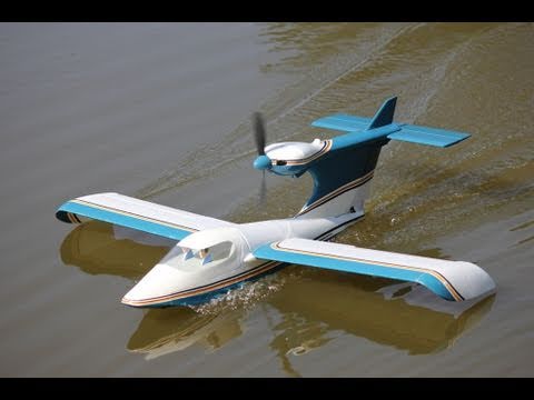

Илья, привет! Наверно вы имели ввиду амфибийный самолет. Проверенно!: купите готовый самолет, а по нему сделаете свой, со своей изюминкой. Это сэкономит Вам время и деньги.
Амфибийный или батискафный, так уж важно? Кому интересно, и так всё поняли. Главное отличие от прочих моделей - полная герметичность всех систем. И совершенно неважно, как я буду этот самолёт сажать - ловить ли в руки, или попадать в сетчатую геную от носа до кормы. Конструкция должна допускать именно самый худший вариант - посадка в морскую воду, многократно и без повреждений. Никакие другие варианты меня не устраивают. Это требование подсказывает мой 20-летний опыт использования электроники в условиях морских путешествий.
Разумеется, правильнее всего купить готовый самолёт и его переделать. У меня весьма узок кругозор в этой теме, поэтому буду признателен, если опытные авиамоделисты наведут на правильный путь.

Прошу обратить внимание , что у всех тех моделей размах крыла не более 1600мм… Прикиньте трезвым взглядом , как эти модели будут садится на волну даже лееееееееееееегкого бриза??? ))))) А если вы ПЛАВАЛИ и ЗНАЕТЕ , что море может “волнить” и СИЛЬНО даже почти в безветренную погоду , то вспомните высоту этих волн ))))) Илья ! Делайте простую гидрошнягу ! Электронику загерметизировать не сложно.Вы же уже поняли , что основная проблема , это сервы и торчащие тяги…Выход есть , но …но…Сложность в сборке. Тяги к сервам пропускаете , как вал на лодке - через дейдвуд… Можно использовать любые тонкие , пластмассовые трубки ( можно из канцтоваров) заполняете смазкой.И гнрметизируете смазкой механический участок сервы. Мысль уловили? Писал без иронии…Но …, писал и плакал …))))))

hobbyking.com/…/__28459__PBY_Catalina_Seaplane_Com…
как летает и садится
Это все модели, заточенные на взлет с воды, за счет потерь в длительности полета.
