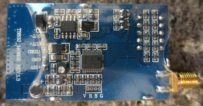

В общем разобрал я уродца c бангуда,снял модуль, маркирован он как zfeae33e и дата 2015.06.10
Построен на уже ставшим классическим RTC2705, и усилителе с маркировкой 067 659E 523 в корпусе QFN16.
Напруга на модуле (при снятом модуле, то есть в холостую) 4,34вольта, в место 5.
Короче усилитель там стоит rtc6659e а он по доке 22db что получается 150mW, против 23db (200mW) у rtc6659. То есть максимум что можно прокачать это 150миливат, даже не 200.

Подтверждаю, тоже получил передатчик от данного продавца, v2.0, мощность 850-1650!!! И не очень сильно то и греется.
Спросил у продавца какая версия. ответил “It is Rev1.6 version.”
Хотя в коментах говорят что получали 2.0
ru.aliexpress.com/item/…/1416074394.html
Свозил свои передатчики на проверку к знакомому. Вот этот показал 350 мВт на 34 канале. И это максимум. Версия 1.3, чуда не произошло.

Вот годный передатчик, выдает от 930 до 1500 мВт., но греется просто пипец.
157-я строка в таблице.
Какая версия? 2.0 ?

Какая версия? 2.0 ?
Да, 2.0, вот фотка cloud.mail.ru/public/HhSZ/UskXQxpaS

Усилителя нет!!! Не брать!!!
А скиньте фотку задней части с усилителем, ну чтобы знать на будущее.
видимо торговец сам не знает чем торгует, я,перед новым годом, у него же заказал, пришел с усилителем, ревизия 2

фотка по ссылке cloud.mail.ru/public/HhSZ/UskXQxpaS
тоже думал заказать,и вот тебе(((и где теперь искать вторую ревизию с нормальным усилителем?
Надо смотреть фотки и уточнять у продавца соответствует или нет.
Я заметил, что все передатчики с усилителем и двумя желтыми танталами рядом выдают больше 1000 мВт., у меня такие были с версией 1.3 и 2.0.
Но судя по фоткам выше, надпись на плате ни о чем не говорит.
Вот несколько примеров на вскидку 1, 2, 3, но я конкретно эти не брал.
Брал, этот, приехал с версией 1,2 и только одним танталом, заявленную мощность выдает по всем каналам, но не более того.
