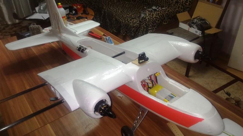

В общем все собрал. Взвесил. 2882 г с батарейкой 4S 5800 мА. Нагрузка на крыло получилась 67 г/дм2.

Duschman
Класс! Теперь в полёт.
Единственное, по фото не видно, носовая часть в районе выемок по бокам где канопа садиться чем нибудь усилена по бортам? У TwinStar2 это слабое место, правда там вырез чуть побольше под машинки. При неудачной посадке у многих нос обламывался.

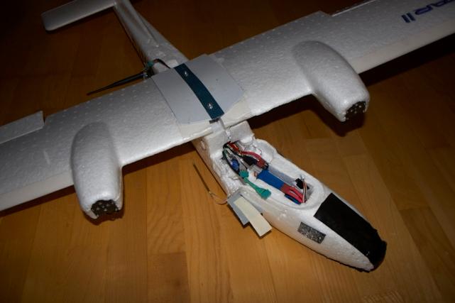

Поверьте, у TwinStar 2 слабых мест нет…😃
Вот TwinStar 2 после вертикального падения носом в асфальт метров с 20.

Duschman
Vorobey:
Чёт нос после такого подозрительно цел…😃 В основном получается типо такого
