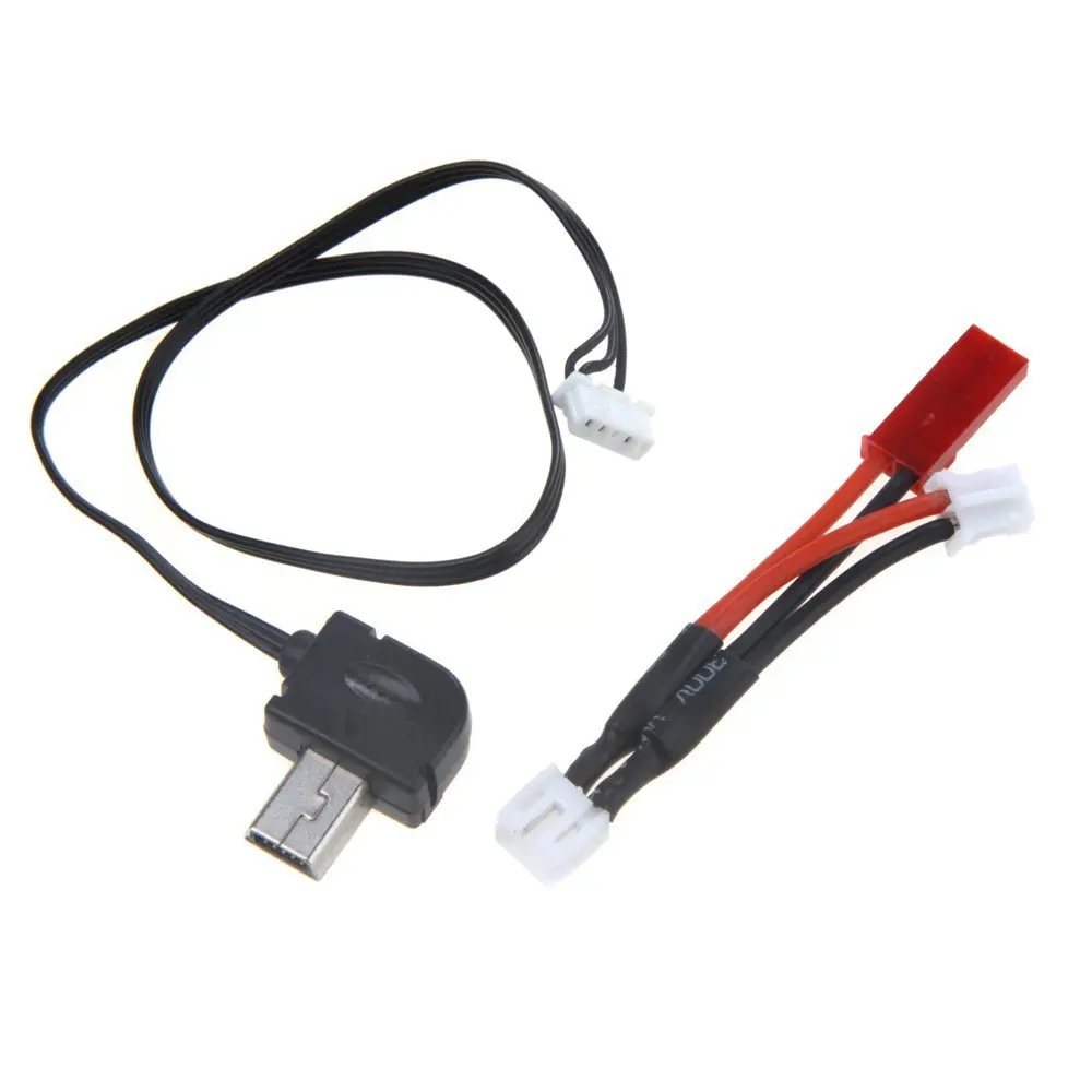

я в этой теме новичок и просьба сильно не пинать.
что имеется:
взамен стоковой камеры iLook для walkera qr x350 pro купил сабж для fpv полетов. но не могу разобраться какие из 4х проводов fpv кабеля для сяоми
подключить к devention tx 5803?
вопрос в связи с тем, что у кабеля,который к гопро3 имеется 3 жилы
что хотелось бы получить:
я бы хотел скрестить 2 кабеля,взяв от гопрошного разъем и провода от сяоми. (в гопро 3 провода, в сяоми 4). разобраться ху из ху не понимаю как
если брать по цветам в devention tx 5803, то от сяомивского кабеля подходят черный и желтый, но там еще имеется белый кабель.
Судя по фото, у вас разъем микро USB в камеру разборный. Откройте его и убедитесь, что обе земли(черные) запаяны на один пин и отпаяйте любой. И будет 3 провода - земля, +5 и видео.
С айлуком не сталкивался, но гугл говорит, что белый - это звук
спасибо большое за подсказку, попробую.
