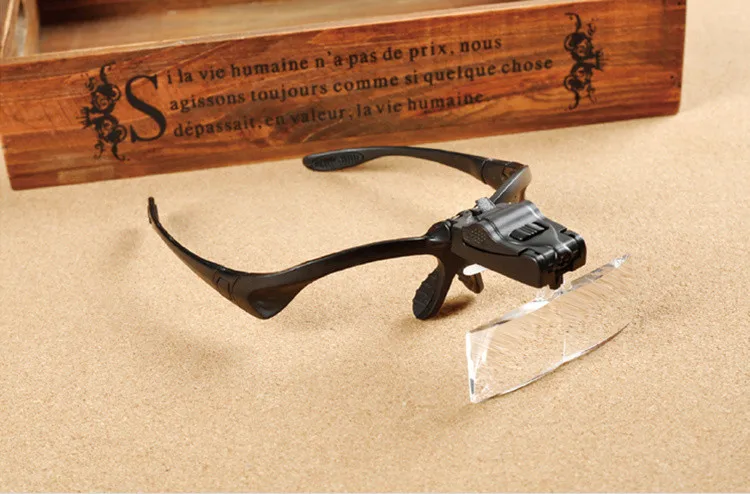

если к нему еще то что на Яндексе написали , т.е. такую линзу - супер. где бы взять такую линзу в России недорого?
но оооочень желательно Моно. хотя для 5" и такая хороша
дербанить очки для пайки жалко 😃

Еще раз повторюсь - попробуйте просто линзы с часовых очков. Там проблема только собрать в корпус-мне жалко VR резать - я их пользую.

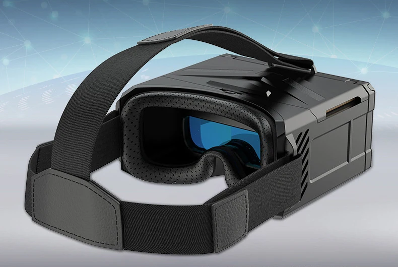

Tarrok
Я сейчас пытаюсь такой шлем сваять. Линза двойная кратностью 2.5
Линзы максимально близко к глазам подогнал, но моник пришлось вынести гораздо дальше чем с френелем. Матрица 5.6", с которой началось шлемостроение, сам корпус от VR Shinecon
